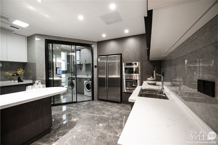

别看厨房台面安装好像很简单,这几个细节稍微不注意就很有可能翻车。怎样才能装出不踩坑的厨房台面呢?记住以下五个点,帮大家避开90%的坑,有需要的业主快来做功课吧。
一、厨房台面的材质优先选择石英石,厚度选择1.5或者2的都可以,这里要注意的是,有些商家会把1.4的说成1.5的,一定要甄别清楚。另外,石英石各种花色之间的价格区别也会很大,像一些颜色纯净的就稍微会贵一点,大家可以根据自己的预算好好来选。
二、台面安装之前,一定先把水槽和灶具买好,预先测量好尺寸,预留尺寸和复尺核对,避免出现尺寸差异导致翻车。比较推荐安装台中盆或者台下盆,既美观又方便打理。
三、厨房的排水管和燃气管,要用与厨房台面相同的石材来包,记得让安装师傅在上面打两个孔,这样就不会影响燃气开通了。
四、关于挡水条,无挡水台面已经流行很久了,没有传统挡水条的厨房台面看起来会非常的简洁,但是如果你不说,商家一般都会默认要做挡水条,其实,挡水条的主要功能不是为了挡水,而是遮丑,只要安装师傅把尺寸量精准切割好,然后自己准备一只防霉的玻璃胶,打上收缝就可以了。
五、厨房门安装完之后再安装台面,因为石材切割打磨会有很多的灰尘,先安装门就可以防止灰尘弄到外面,只需要打扫厨房就可以了,要等玻璃胶固化了再打扫,避免灰尘粘到玻璃胶上面。
以上就是关于厨房台面安装要注意的细节介绍,希望对您有帮助。
