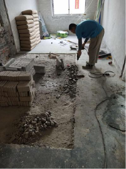

倒地梁及地梁钢筋
砌墙时,厨房、洗手间位置需要倒地梁,要打掉新砌墙交接处砂浆层,打植筋胶植入钢筋
再用湿砂浆加小石子倒模,这样倒出来的地梁更牢固且密度高,能够有效防止渗水

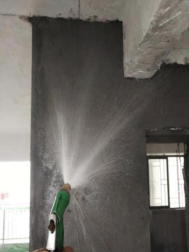

挂网批荡
新旧墙交接处挂铁网,保温钉固定铁网
墙面批荡及洒水保养
墙面批荡后用喷雾式水枪洒水保养

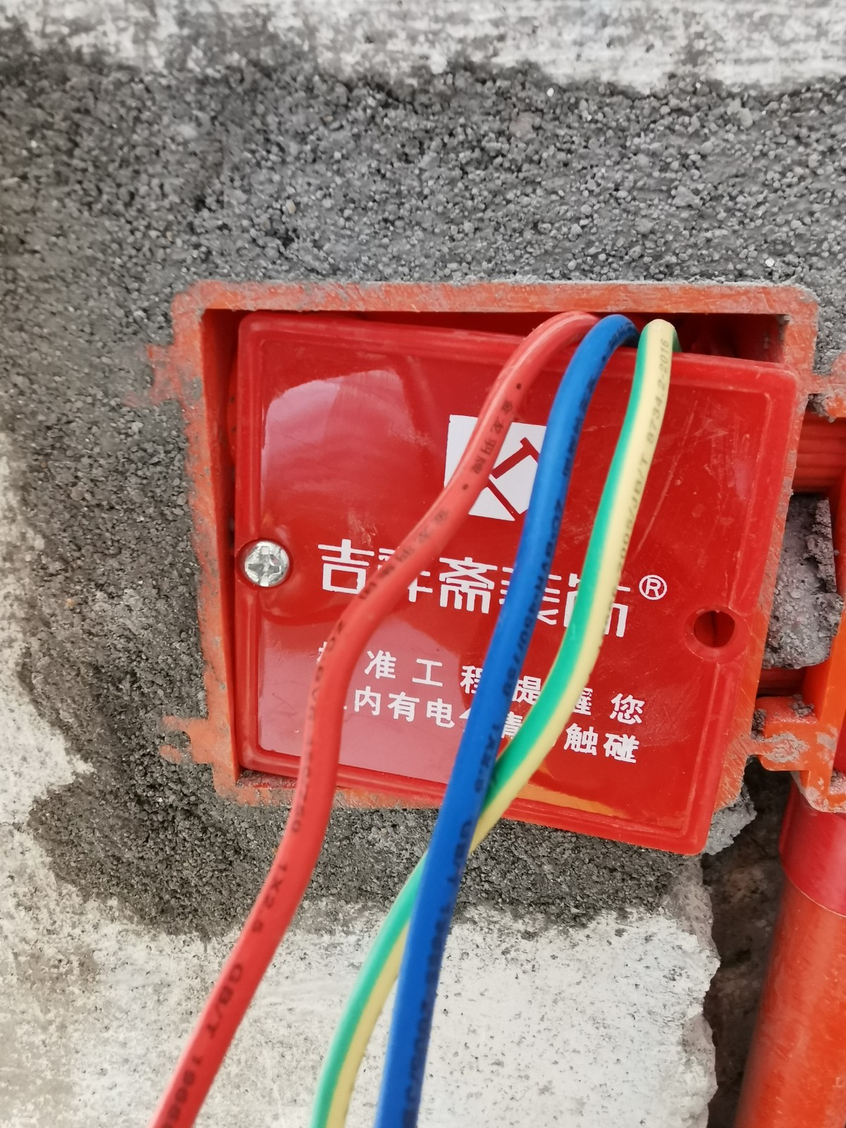

埋底盒前先用保护膜覆盖底盒再安装,防止水泥沙污染底盒,细节之美!
双头杯疏接底盒
方便链接电线,避免穿电线破皮

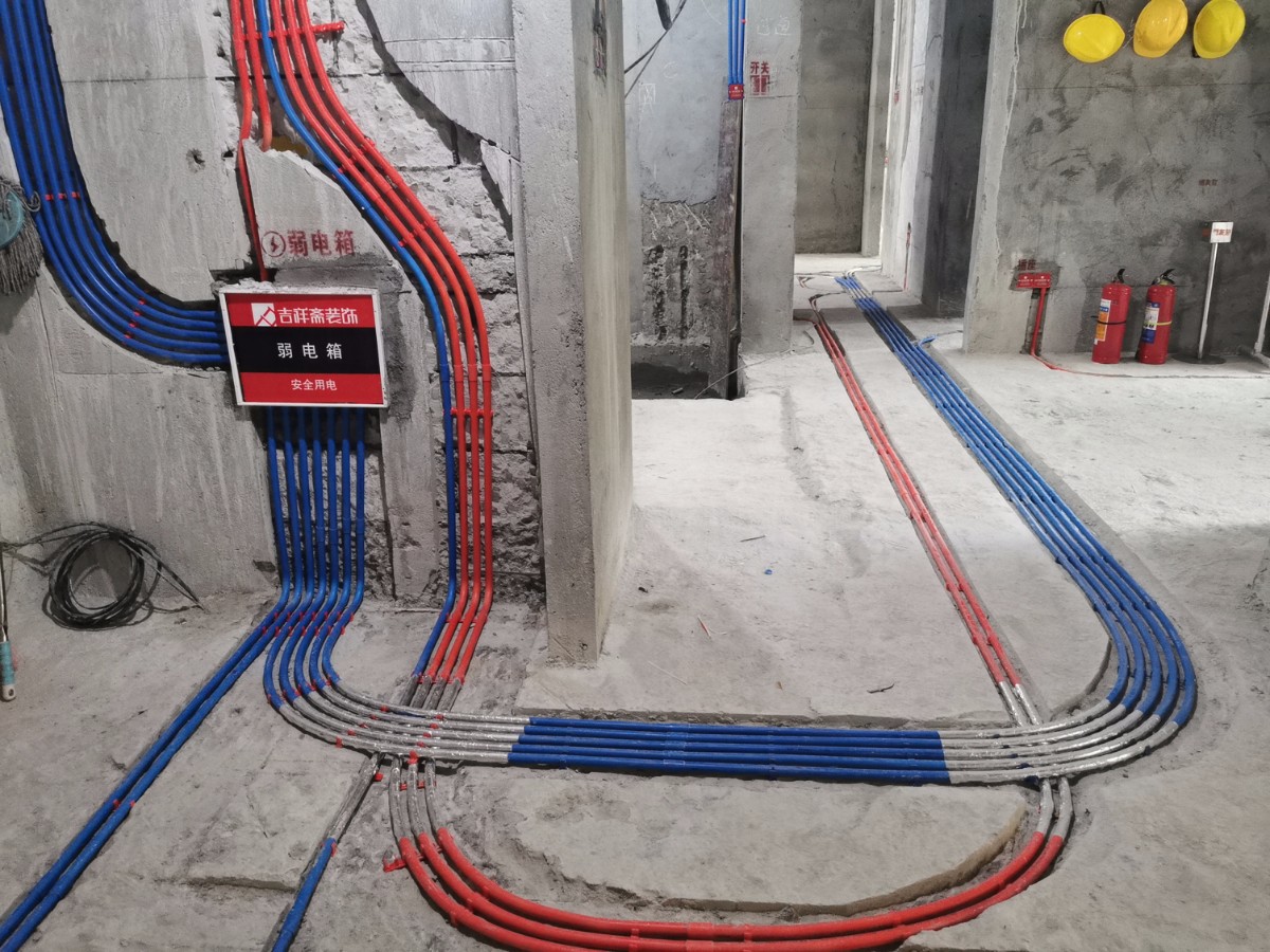

厨房、洗手间、空调、插座单独4平方线回路。普通插座、灯线单独2.5平方线回路
管卡固定
弯位大弧弯
采用大圆弧弯布管,大圆弧弯的好处就是容易抽线,拉线,保证整条管是活线状态

强弱线管交接的地方,我们都包了锡箔纸,起到防干扰屏蔽作用。用的网线也是带屏蔽的,双重作用,效果更佳
电箱杯梳
电箱接线管口,用电钻开孔后再接杯梳
水管用伟星6分热水纳米抗菌管,水管弯头是大流量弯头,布管间距是5-8公分,每根水管60公分间距打管卡固定,保证线管走向平直

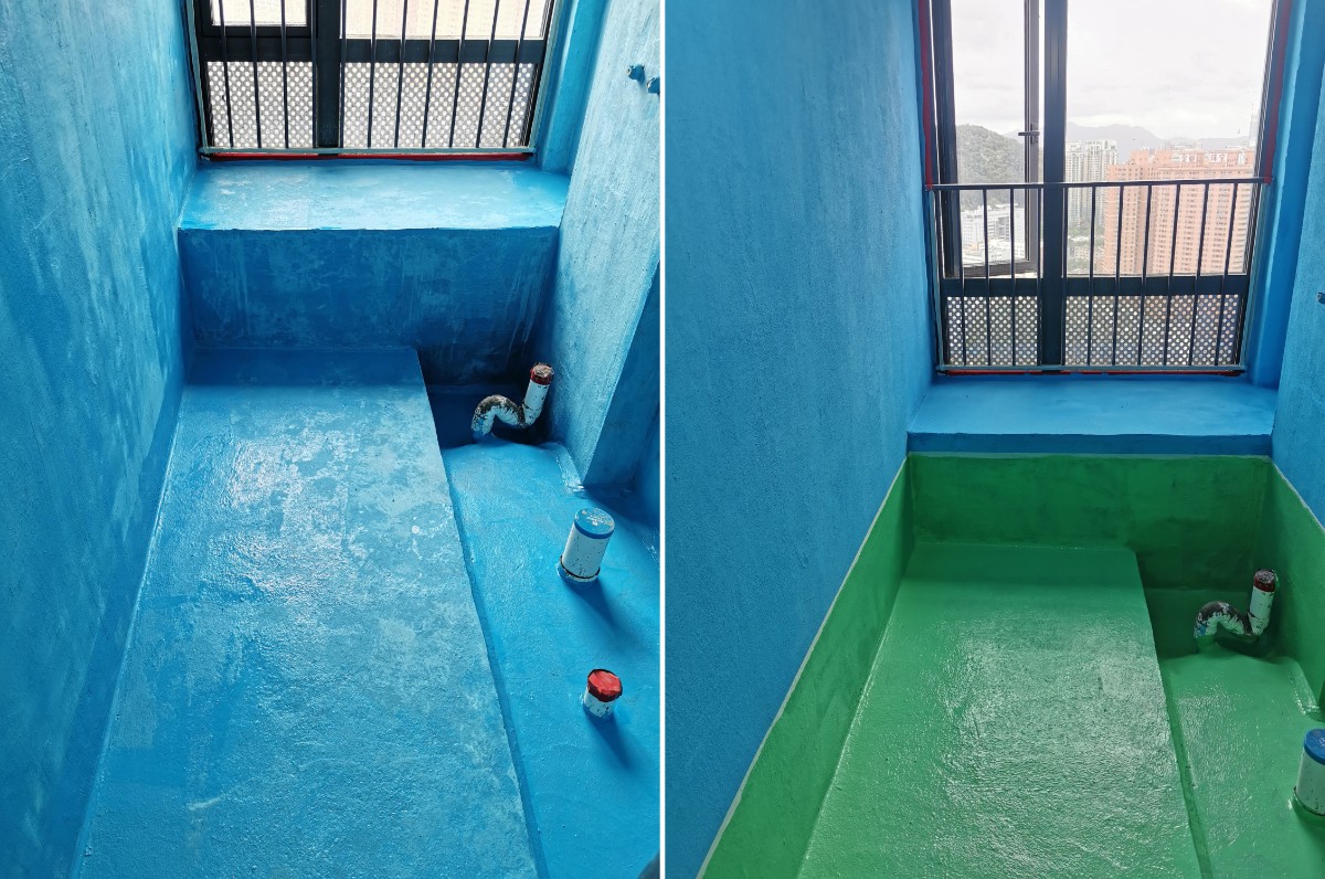

防水涂刷完工效果
防水细节处理
厨房及卫生间沉降池阴角处做圆弧,避免刷防水时结合不到位
▼厨房小弧
洗手间阴角45°斜边

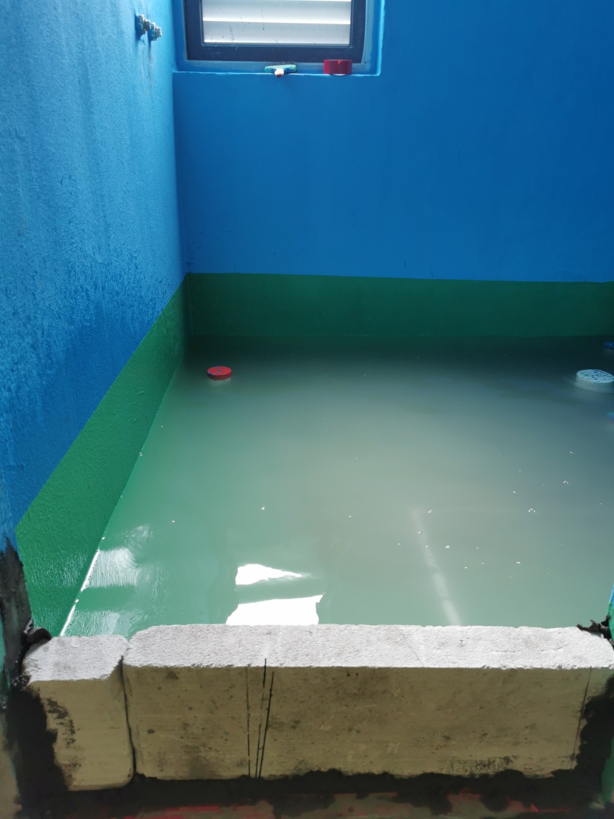

砌小砖高水位闭水
厨房和沉降池防水做好后,地面放满水进行48小时闭水测试
