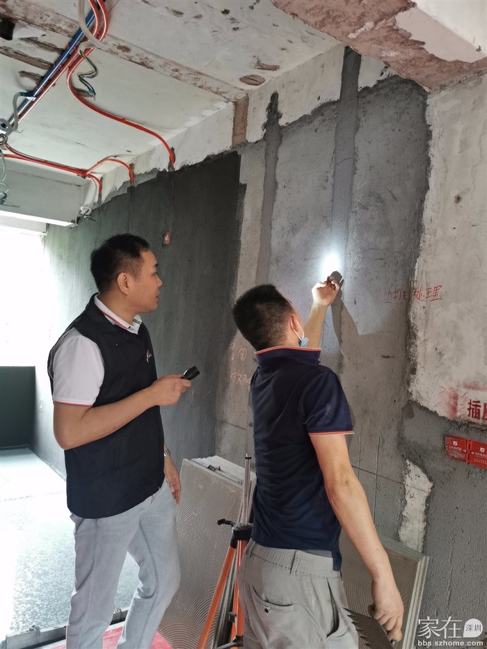

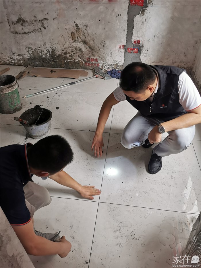

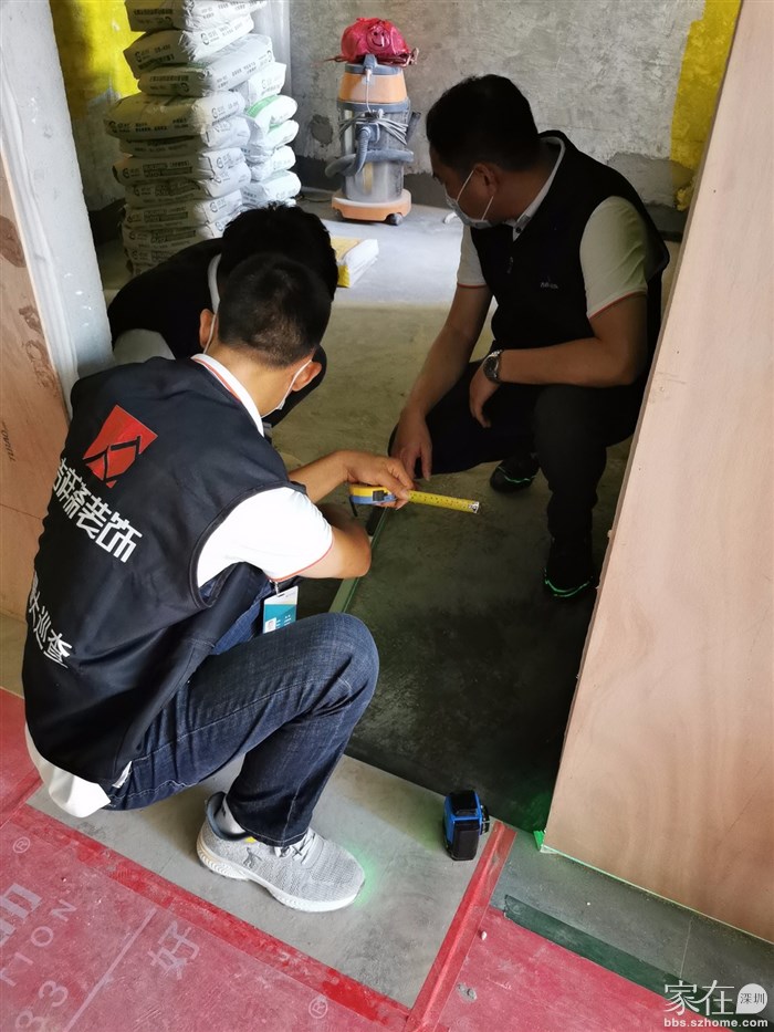

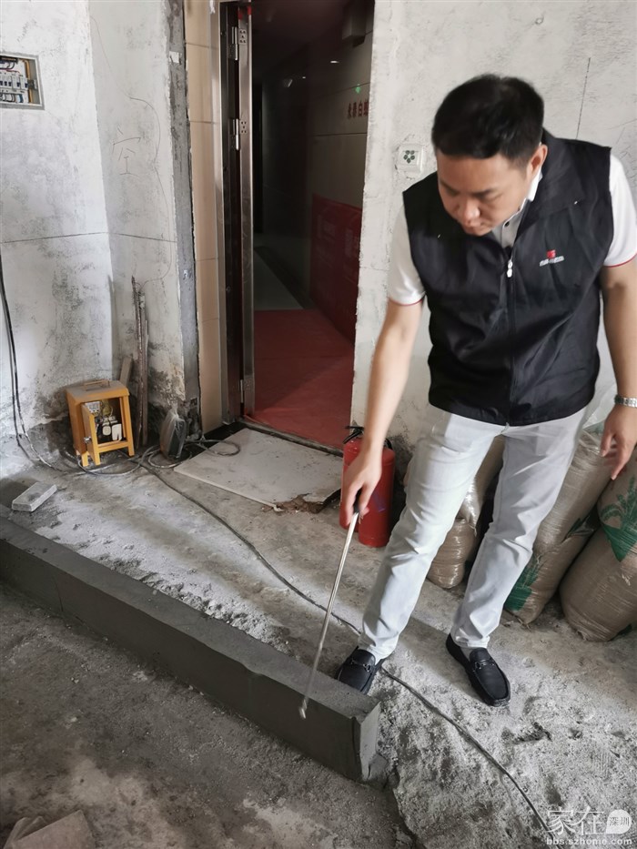

ITEM · 01
项目地址:文汇花园
█ · 面积:113m²
█ · 施工进度:泥工作业
█ · 户型:四房两厅一厨两卫
█ 施工注意事项:
1. 检查泥工贴好的地砖,砖面平整,符合要求
2. 墙面有一处开裂,交代项目经理用环氧树脂或防水处理好
3. 提醒项目经理贴砖完成后,把材料分类归放,保持工地整洁方便施工

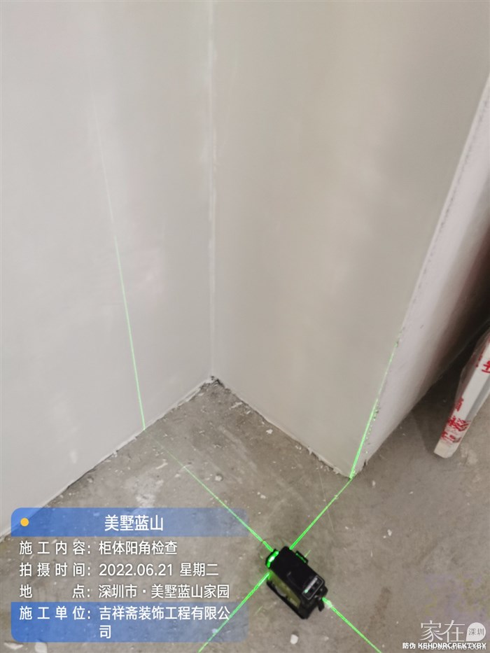

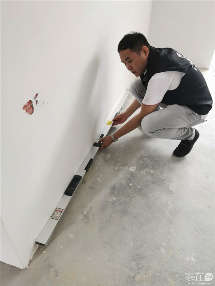

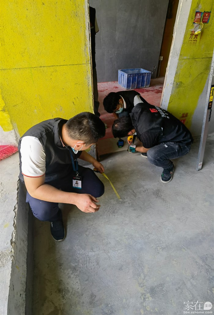

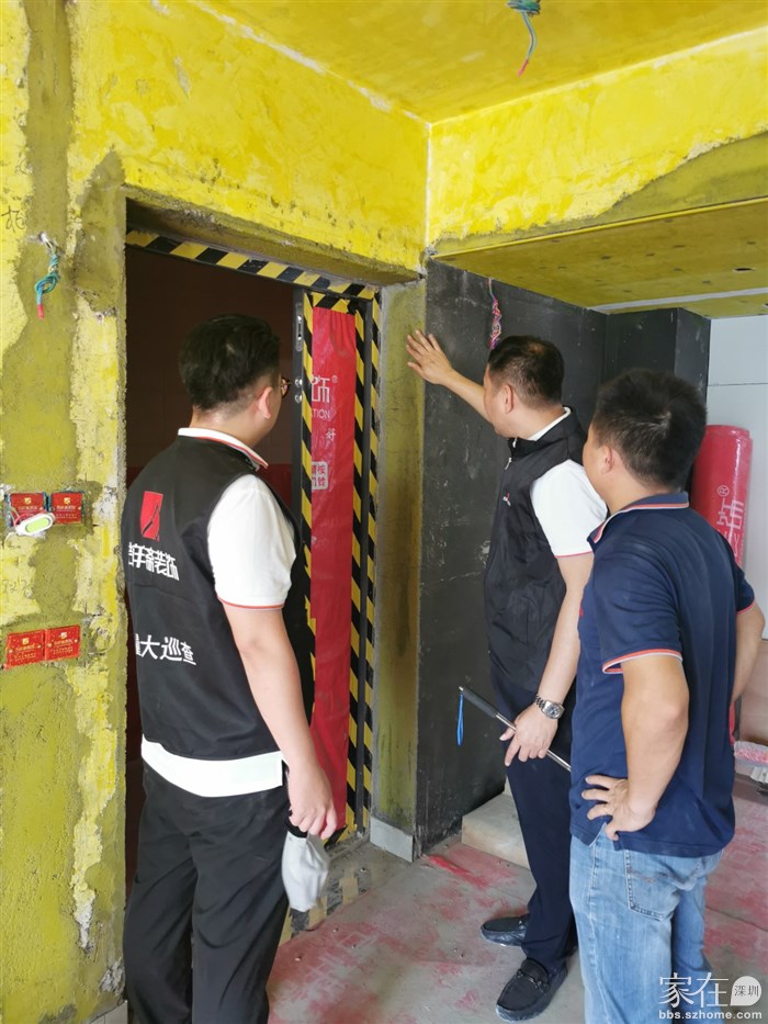

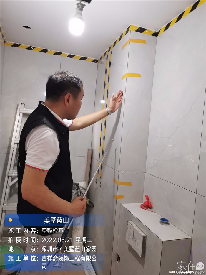

ITEM · 02
项目地址:美墅蓝山
█ · 面积:110m²
█ · 施工进度:油漆工作业
█ · 户型:四房两厅一厨两卫
█ 施工注意事项:
1. 复查质控部前期工地巡查发现的问题,已整改完成
2. 检查贴好的墙砖,砖面平整、无明显空鼓,同时提醒项目经理及时做好保护
3. 检查油漆,踢脚线位置已用靠尺拉平,符合要求
4. 入户门口两边垂直度检查,两边稍有偏差,现场已交代项目经理修补,?修补完成后拍照上群确认

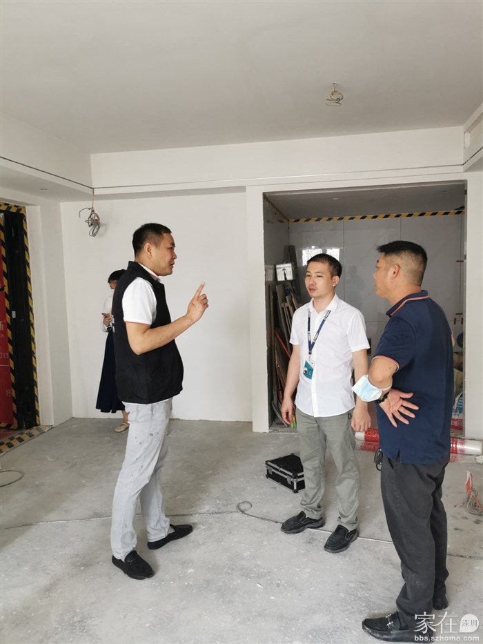

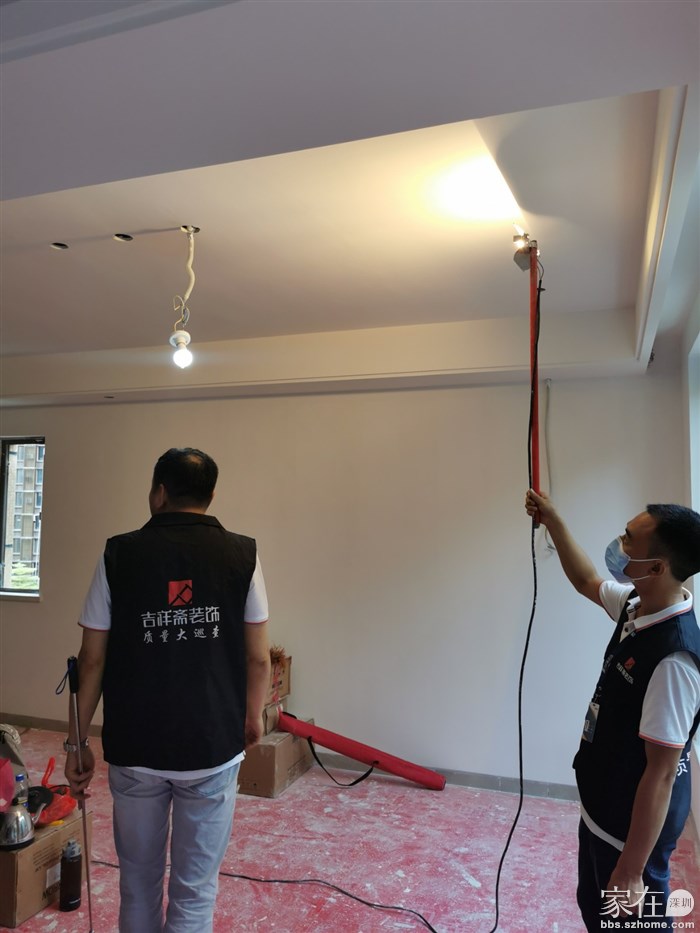

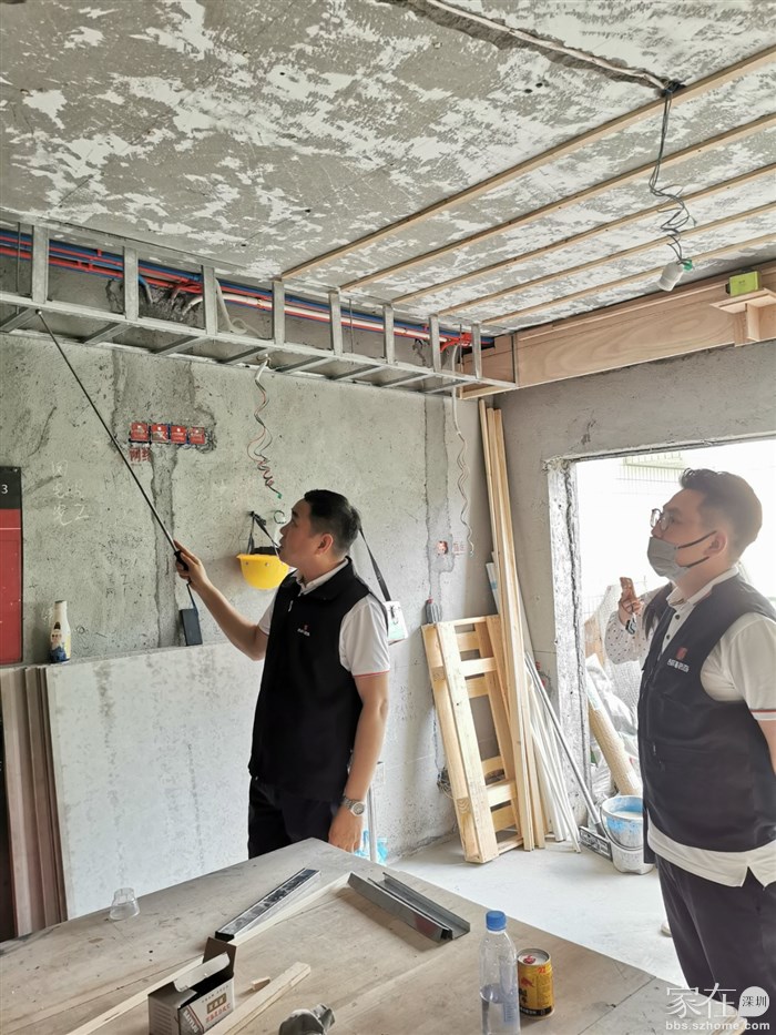

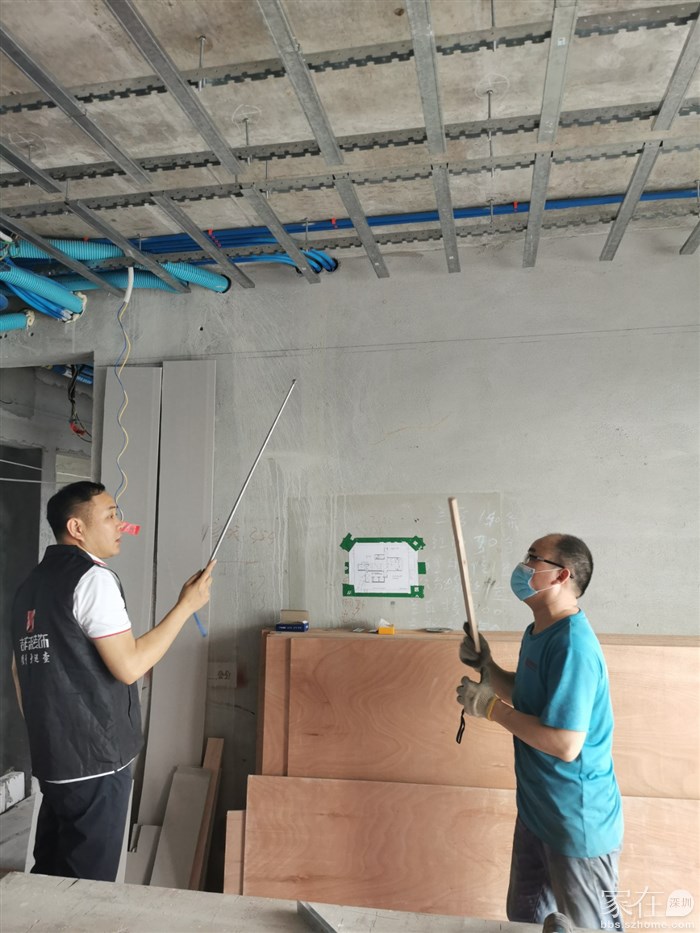

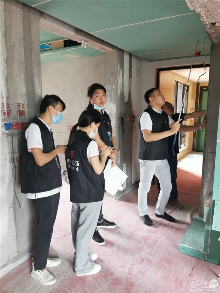

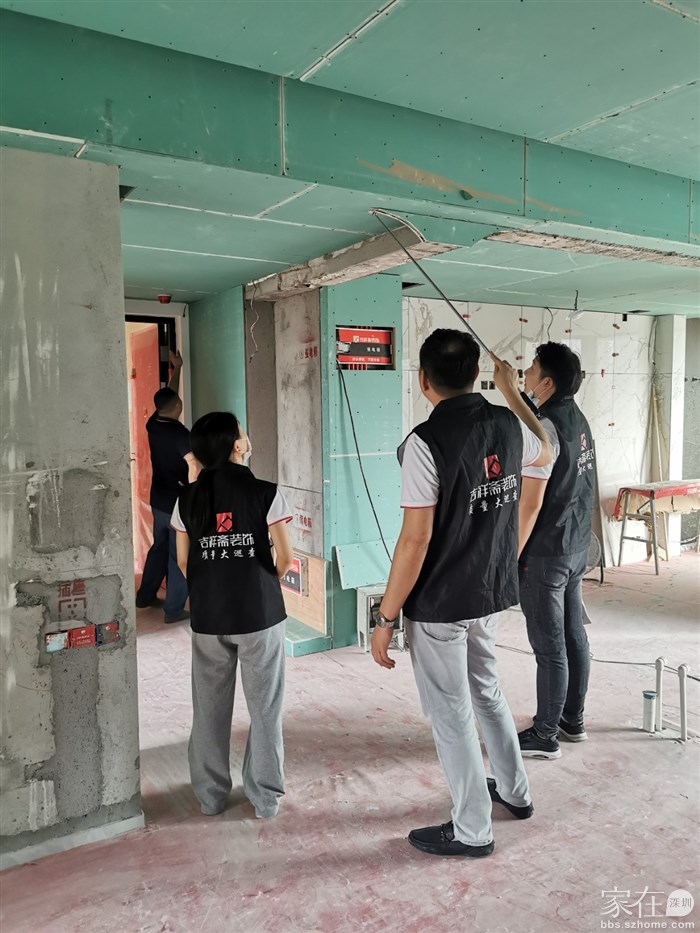

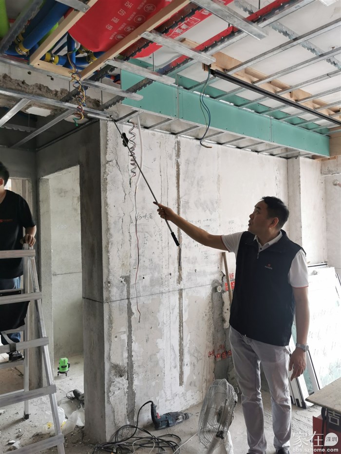

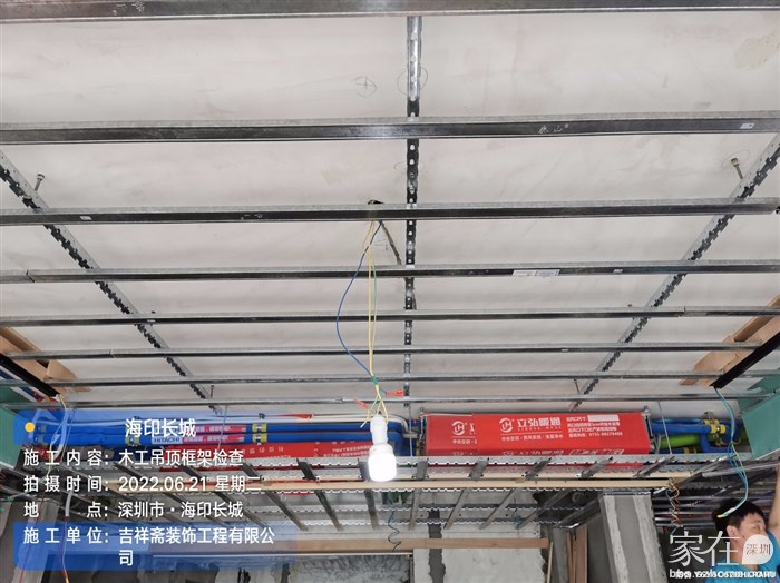

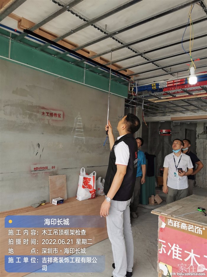

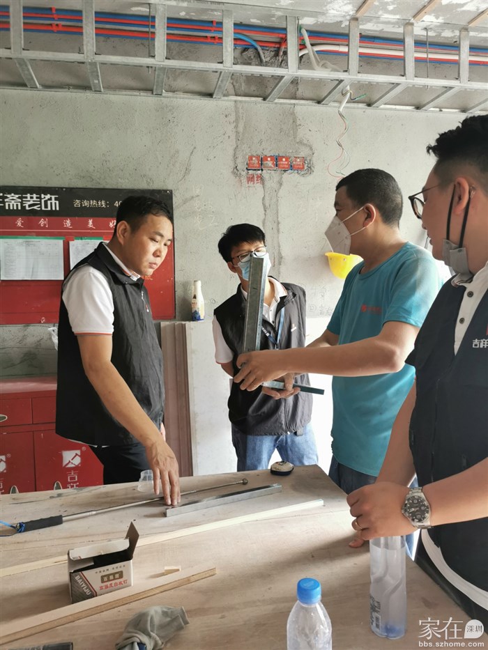

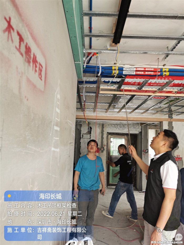

ITEM · 03
项目地址:海印长城
█ · 面积:150m²
█ · 施工进度:木工作业
█ · 户型:五房两厅一厨三卫
█ 施工注意事项:
1. 木工吊顶检查,全屋是轻钢龙骨吊顶,主龙骨已偏位,避免后期筒灯开孔打到主龙骨,符合要求
2. 客厅及次卧空调转角位置需要拉斜边副龙骨加固处理,交代项目经理处理后拍照上群
3、主卧位置吊顶封板按要求错位封板、同时开v字缝,并且用自攻螺丝加固,符合要求

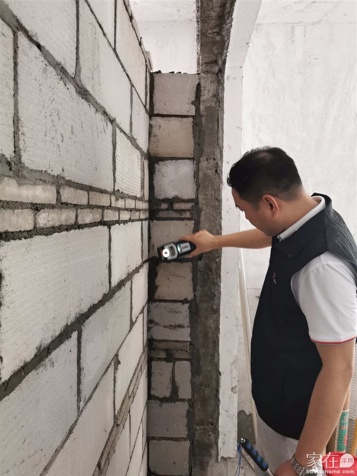

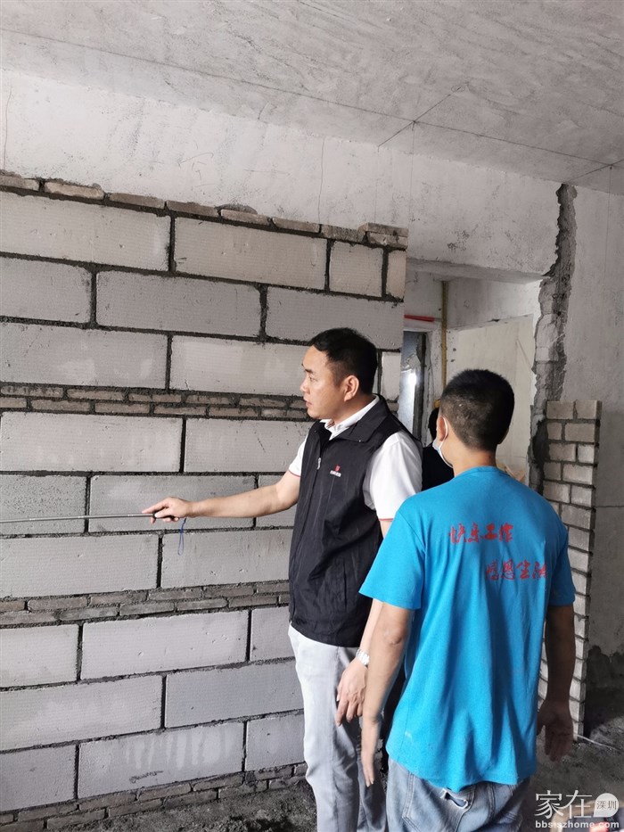

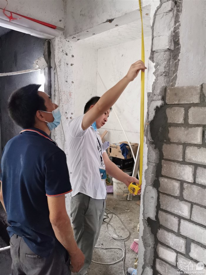

ITEM · 04
项目地址:信和自由广场
█ · 面积:72m²
█ · 施工进度:泥工作业
█ · 户型:两房两厅一厨一卫
█ 施工注意事项:
1. 砌墙检查,新旧墙交接处已打掉原批荡层,增加咬合力,降低接口开裂风险,符合要求
2. 用专业的钢筋检测仪检查砌墙时有按要求植筋,符合要求

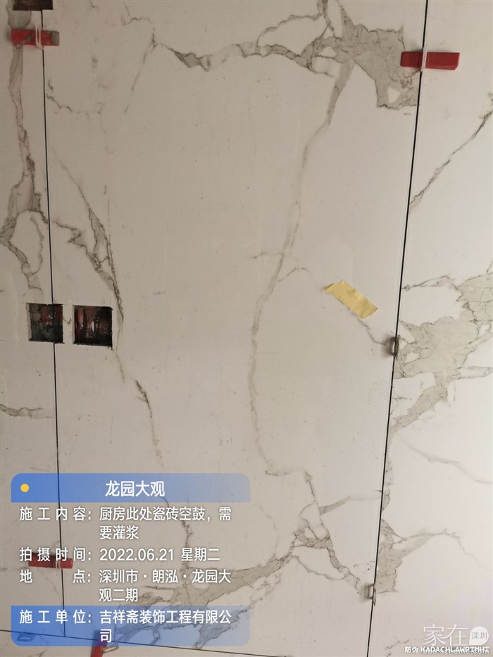

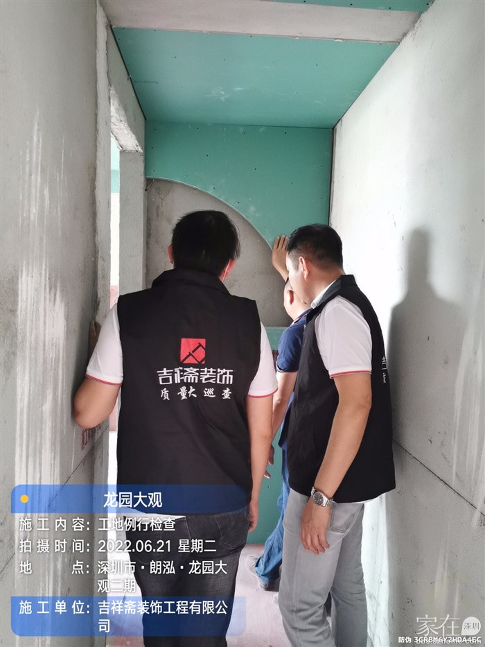

ITEM · 05
项目地址:龙园大观
█ · 面积:145m²
█ · 施工进度:木工作业
█ · 户型:五房两厅一厨两卫
█ 施工注意事项:
1. 木工吊顶封板检查。按要求错位封板,转角处L型封板,防止开裂,符合要求
2. 提醒项目经理在批腻子前把筒灯位置开好,避免打到龙骨
3. 检查厨房、卫生间已经贴好的墙砖,目前厨房墙面有一处小面积空鼓,公卫墙面有一处小面积空鼓,需做灌浆处理,已交代项目经理处理

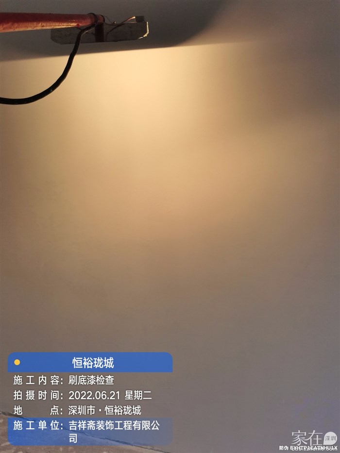

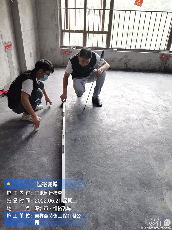

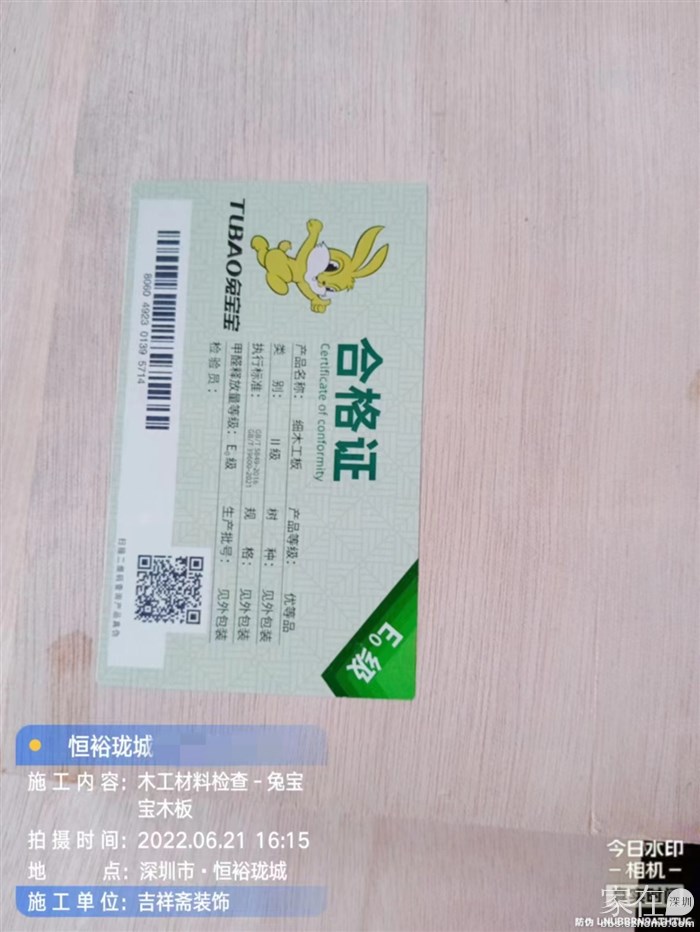

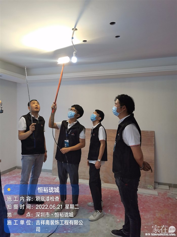

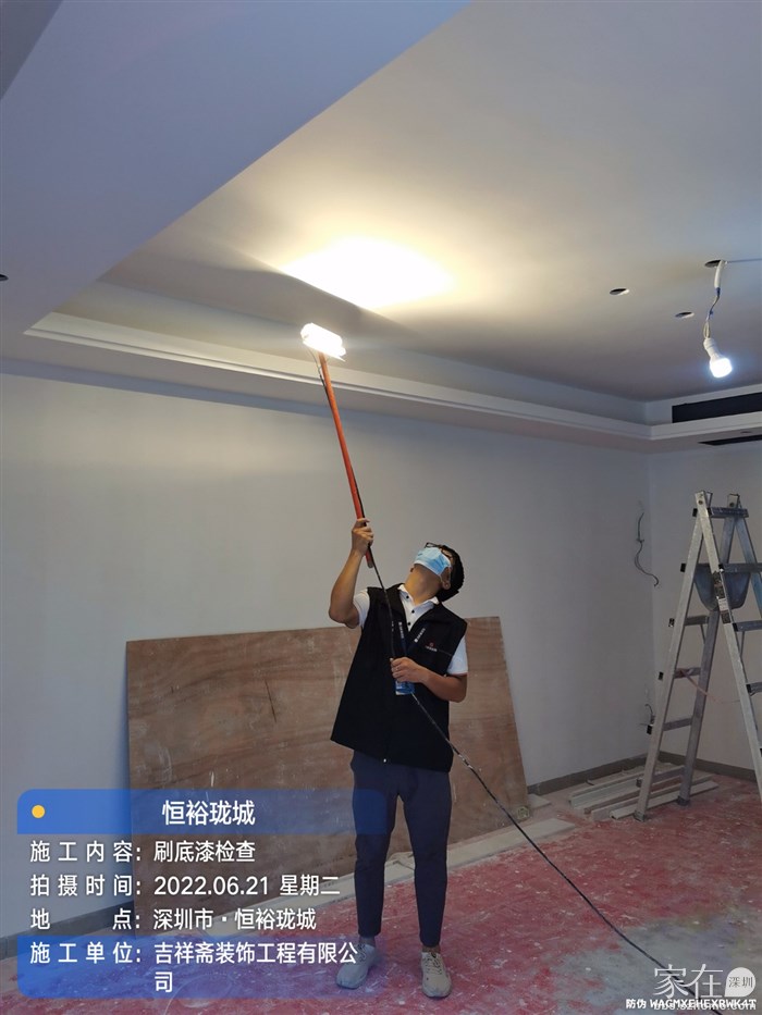

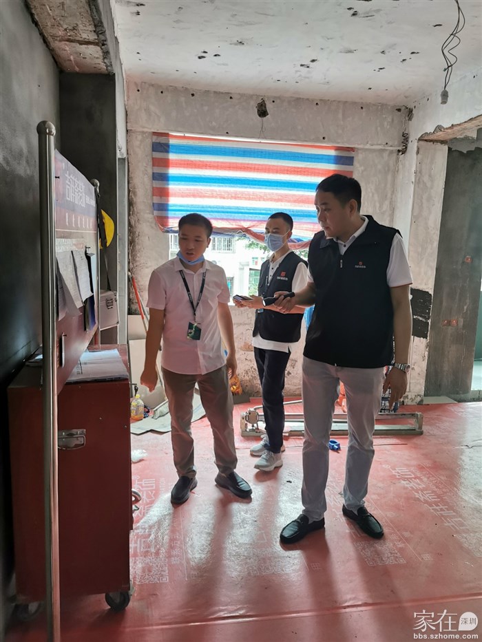

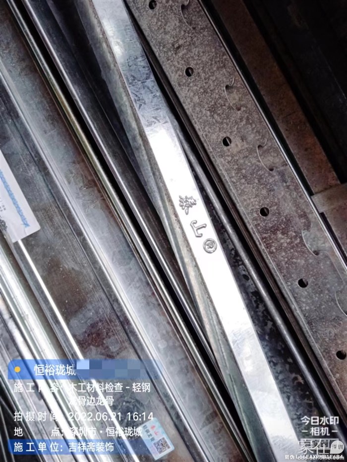

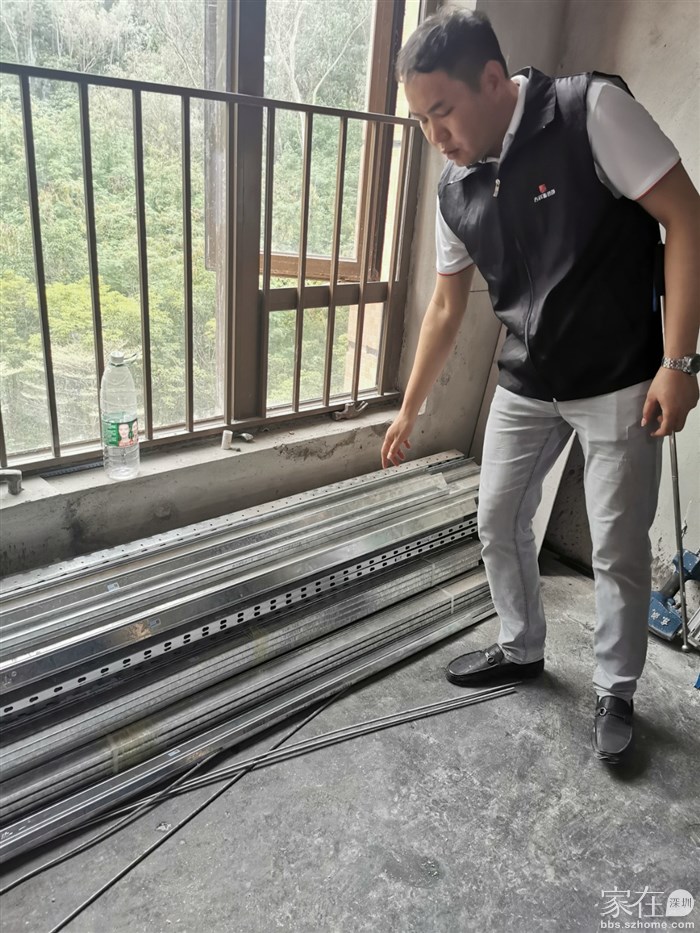

ITEM · 06
项目地址:恒裕珑城
█ · 面积:220m²
█ · 施工进度:油漆工作业
█ · 户型:六房两厅一厨三卫
█ 施工注意事项:
1. 刷底漆检查,总体墙面平整度可以,无明显波浪,感光平整度可以,符合要求
2. 主卧靠窗天花位置局部不平需要处理,已交代项目经理处理
3. 这个工地业主要做艺术漆,需要通知商家过来检查墙面是否达标,符合商家施工要求,方可进行下一步施工

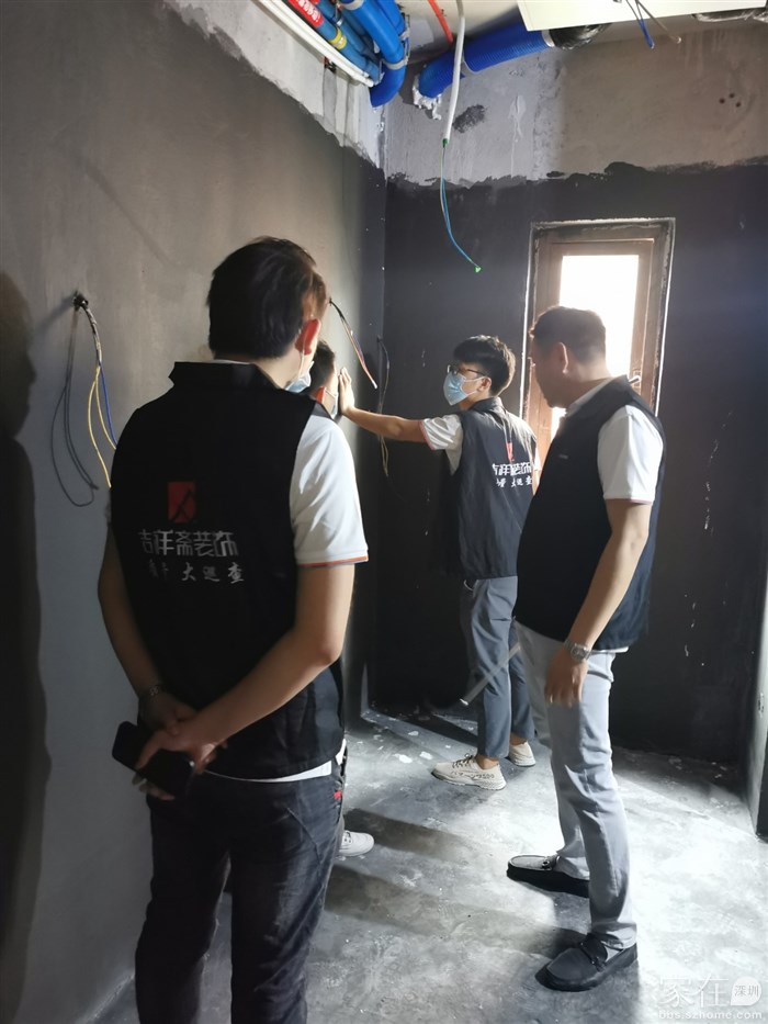

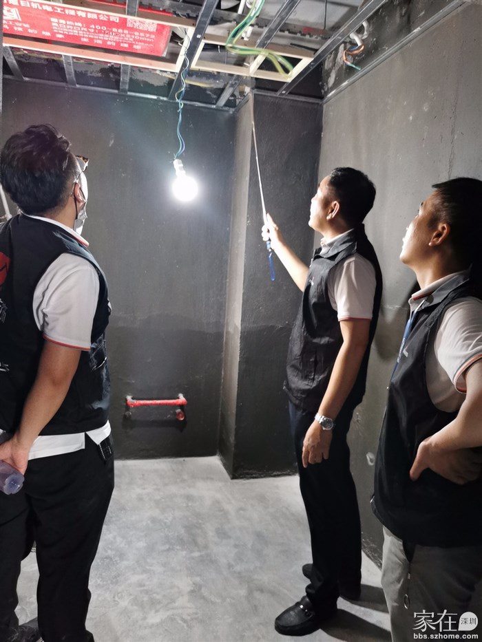

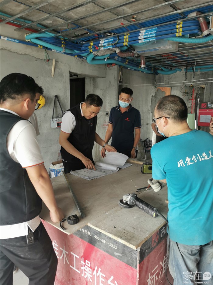

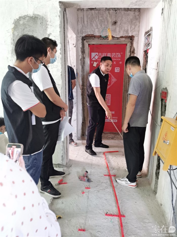

项目地址:恒裕珑城
█ · 面积:220m²
█ · 施工进度:木工放线
█ · 户型:六房两厅一厨三卫
吉祥斋装饰
吉祥斋装饰
2022-06-25 11:00:41
█ 施工注意事项:
1. 检查防水情况,二楼公卫洗手间地面外面需要用水泥油处理,已交代项目经理处理好后拍照上群
2. 检查工地材料,按公司要求配送
吉祥斋装饰
吉祥斋装饰
2022-06-25 11:07:13

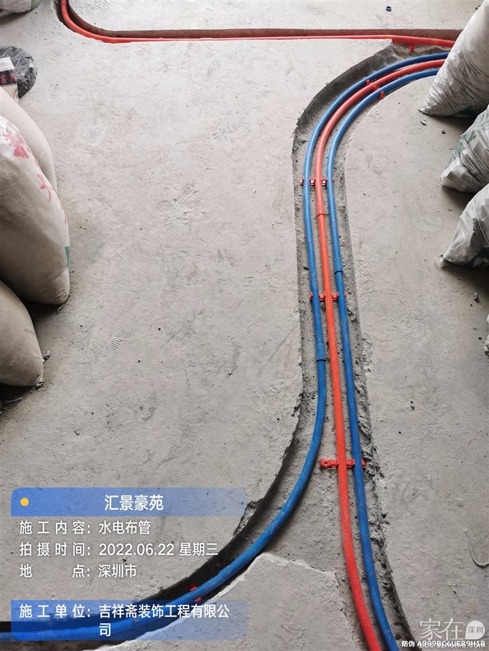

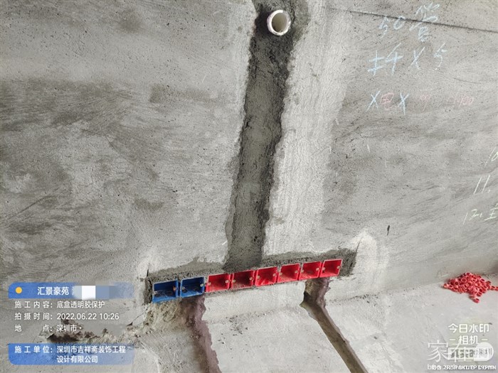

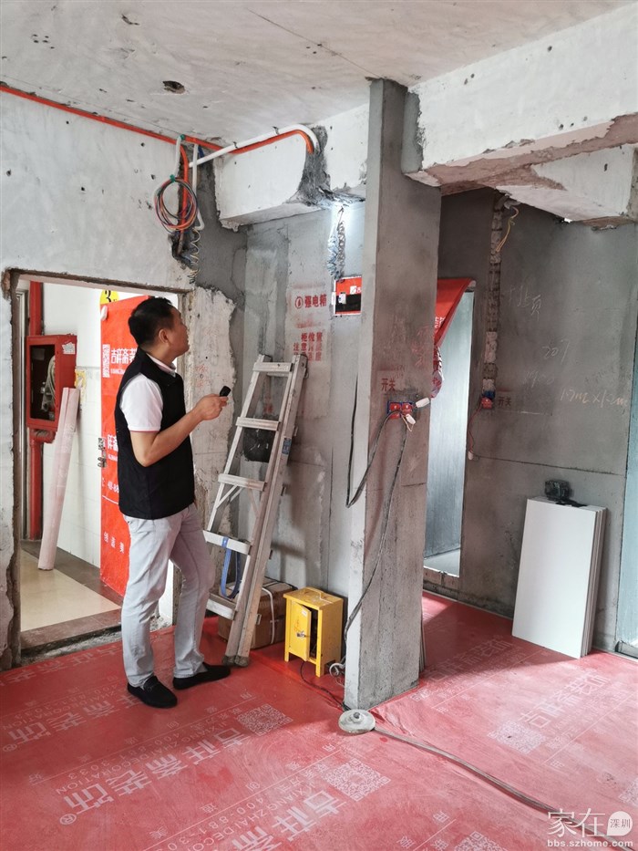

ITEM · 07
项目地址:汇景豪苑
█ · 面积:99m²
█ · 施工进度:水电作业
█ · 户型:三房两厅一厨两卫
█ 施工注意事项:
1. 水电布管检查,按公司要求的大圆弧弯去规划水电走向,同时用宽缝管码固定,管码间距合理,符合要求
2. 检查发现有一些底盒被水泥污染,要求项目经理清理后再装保护盖

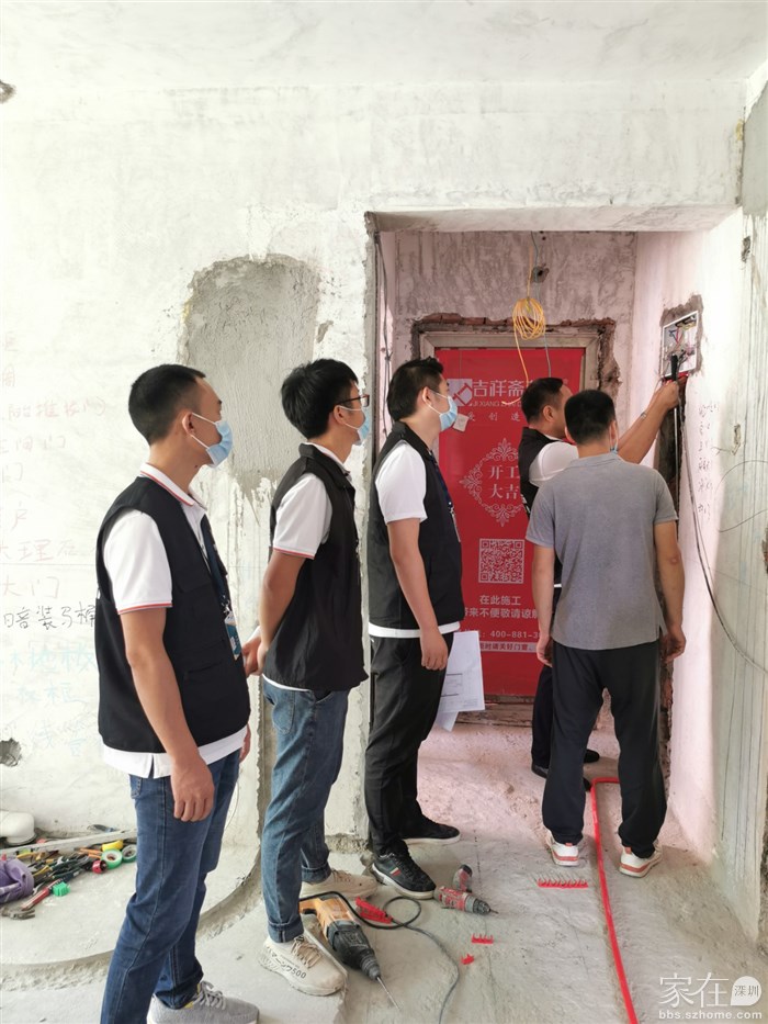

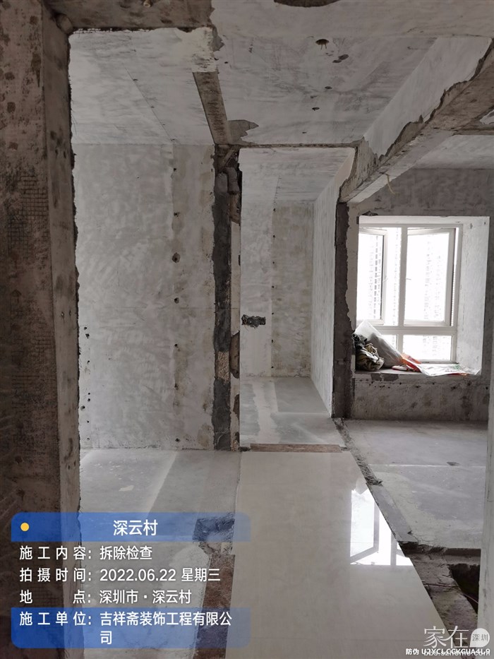

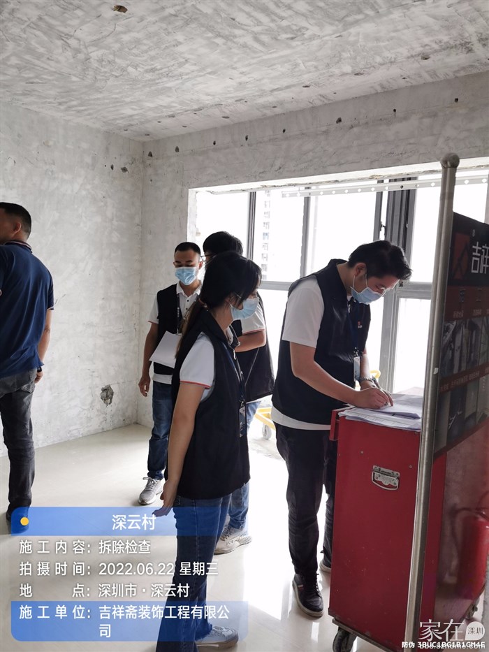

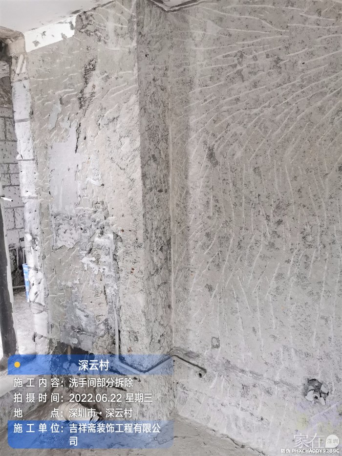

ITEM · 08
项目地址:深云村
█ · 面积:84m²
█ · 施工进度:拆除验收
█ · 户型:三房两厅一厨两卫
█ 施工注意事项:
1. 现场已配备临时电箱及灭火器、安全帽、三角尺、劳保箱、挂衣钩等形象保护物品,符合要求
2. 拆除检查,厨房、洗手间原批荡层已拆除,洗手间靠水管位置原批荡层未拆除干净,后期需要落实

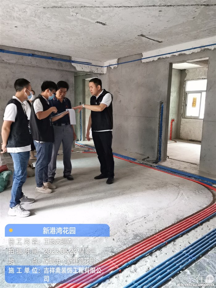

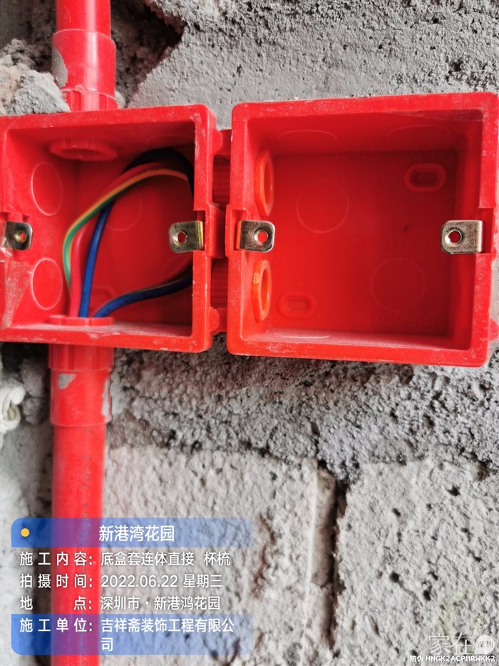

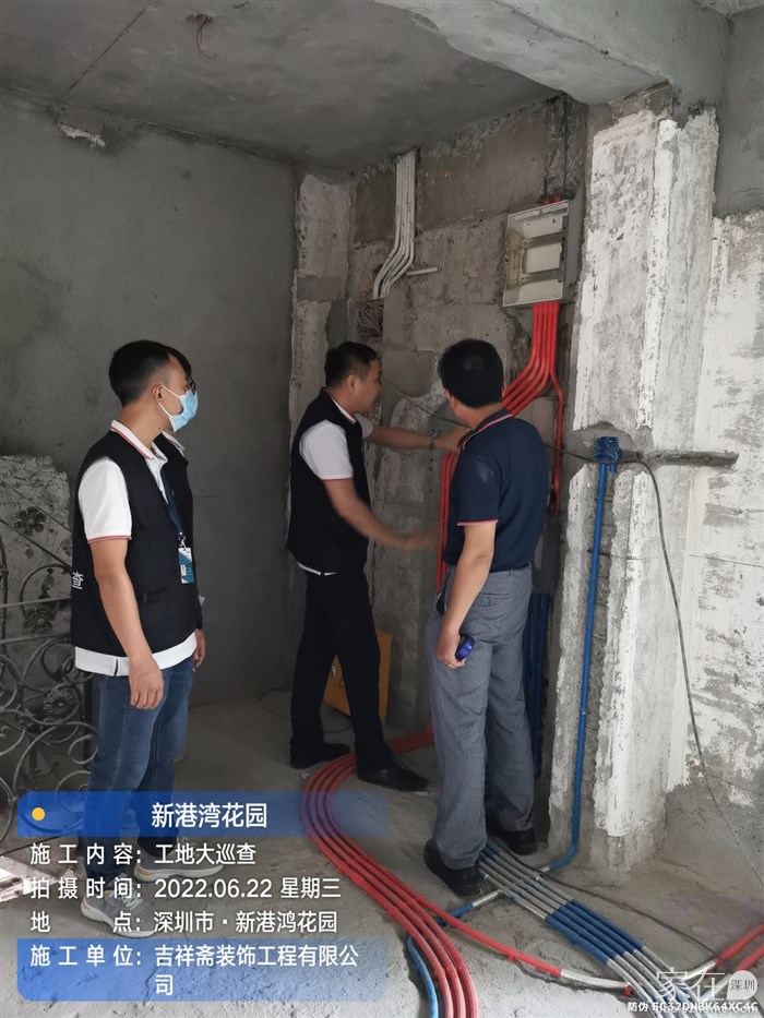

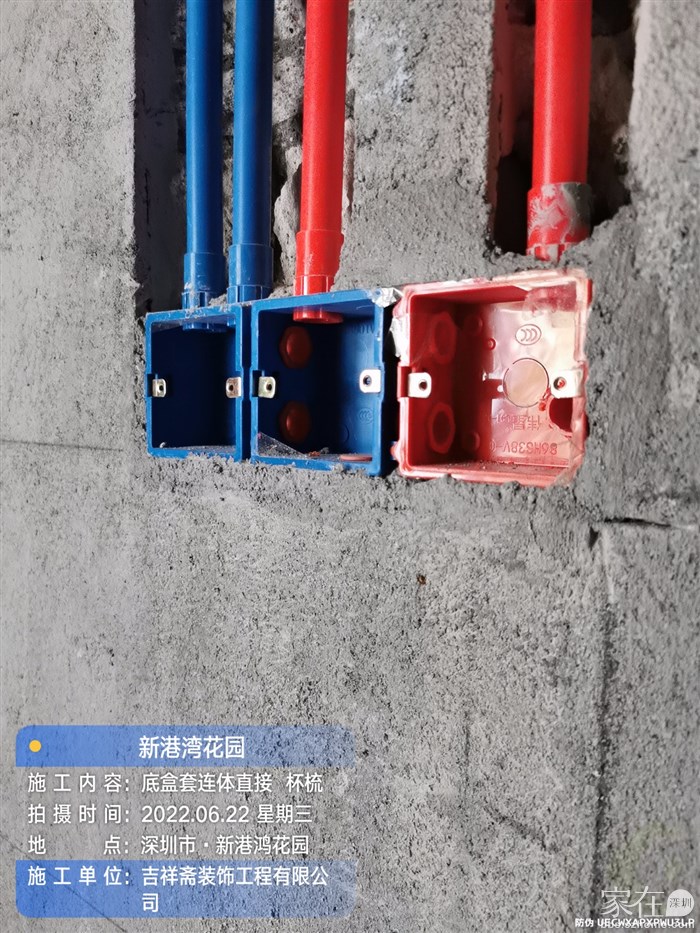

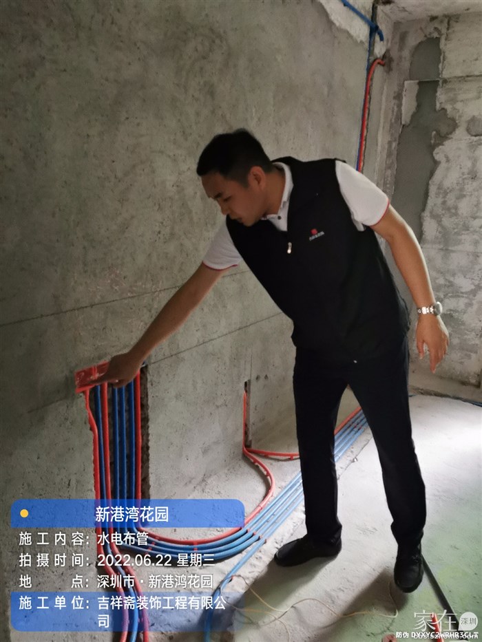

ITEM · 09
项目地址:新港鸿花园
█ · 面积:440m²
█ · 施工进度:水电作业
█ · 户型:三层复式
█ 施工注意事项:
1. 检查水电布管情况,按公司要求用大圆弧弯布管,符合要求
2. 底盒盖按要求做好保护后再安装固定,保持干净整洁,符合要求

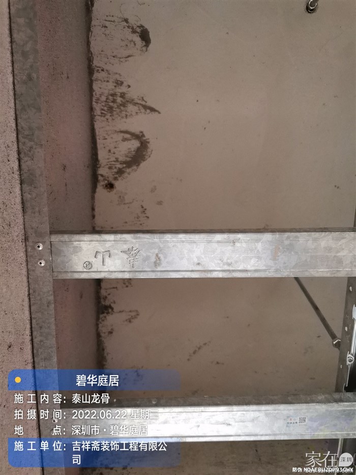

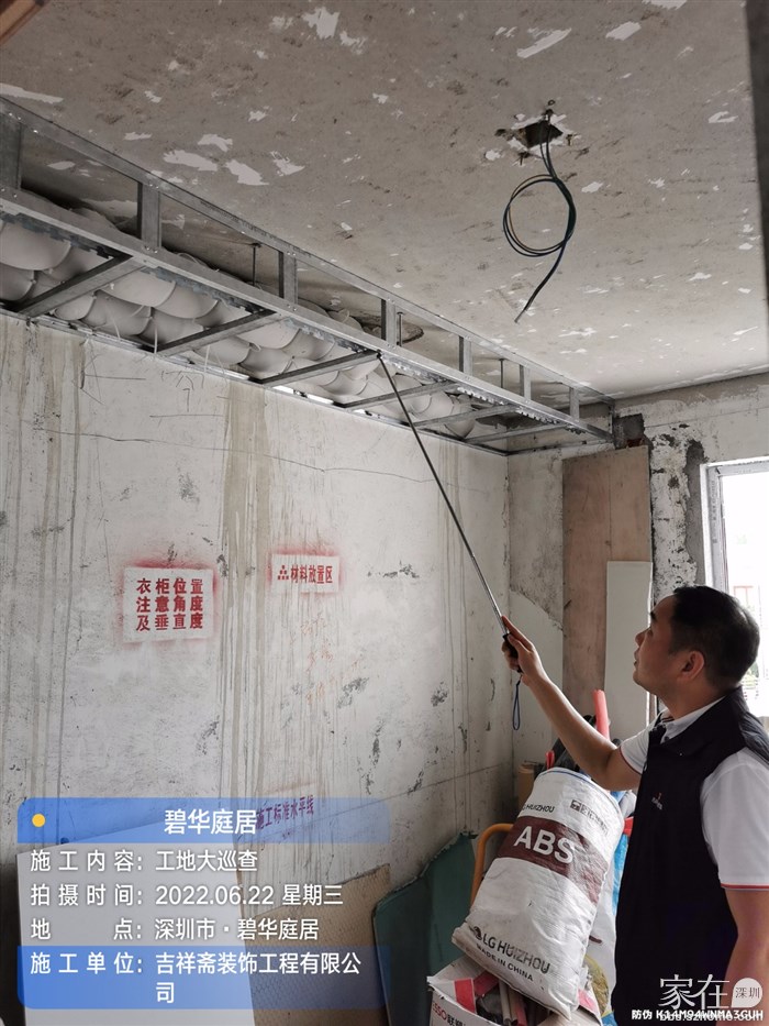

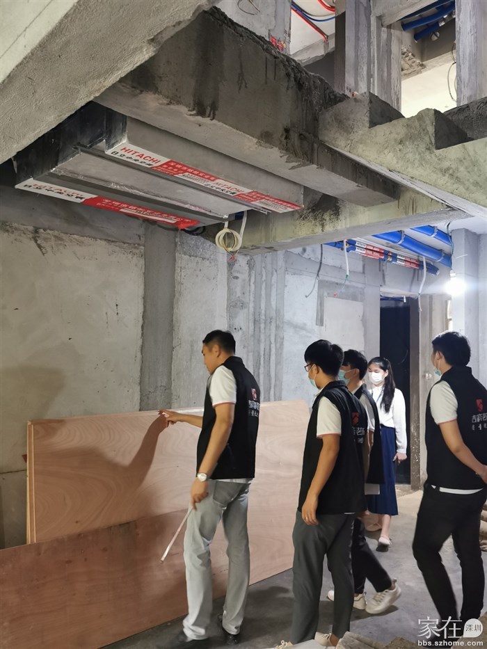

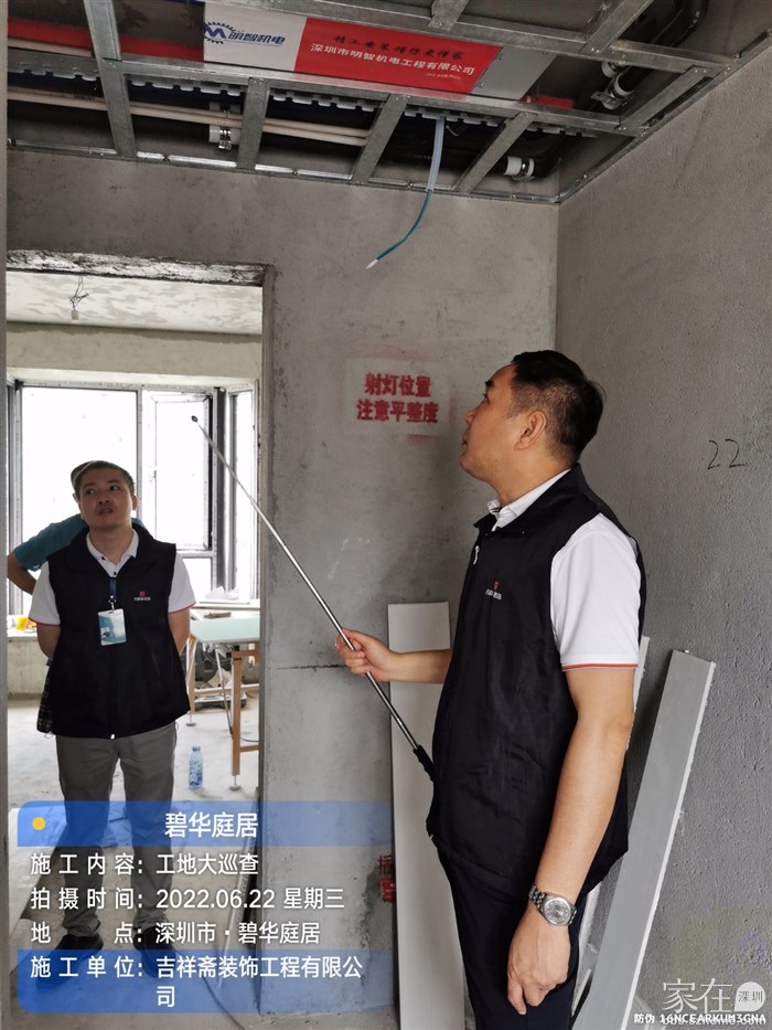

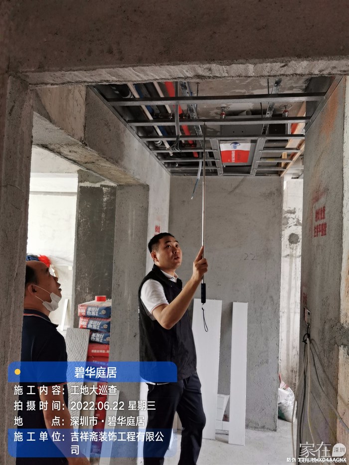

ITEM · 10
项目地址:碧华庭居
█ · 面积:256m²
█ · 施工进度:木工作业
█ · 户型:三房两厅一厨三卫
█ 施工注意事项:
1. 木工吊顶检查,全屋轻钢龙骨吊顶,边龙骨已按要求打爆炸螺丝加固锁紧,副龙骨使用平头自攻螺丝锁紧固定,符合要求
2. 要求边龙骨需要双铆钉固定,局部没有做到的已让项目经理跟进处理

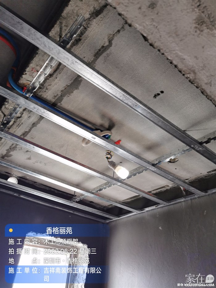

ITEM · 11
项目地址:香格丽苑
█ · 面积:110m²
█ · 施工进度:木工作业
█ · 户型:四房两厅一厨两卫
█ 施工注意事项:
1. 吊顶检查,目前部分龙骨吊顶已完成,边龙骨已按要求打爆炸螺丝加固,符合要求
2. 副龙骨后期需要用双铆钉固定,木板与副龙骨搭接处需要用平头自攻螺丝加固,后期拍照上群确认

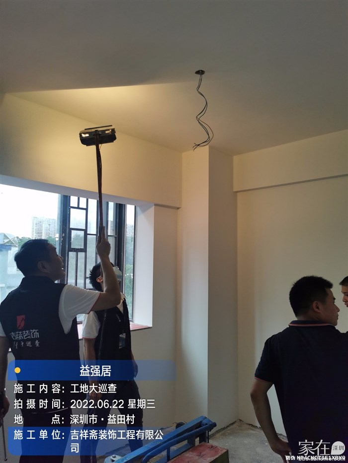

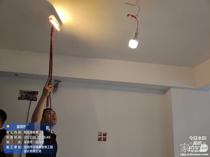

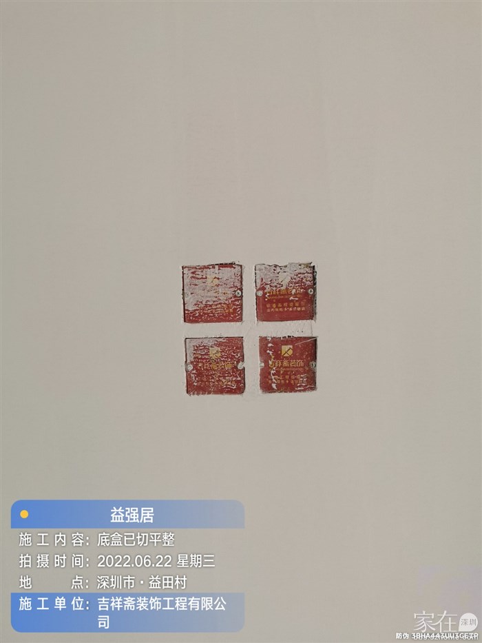

ITEM · 12
项目地址:益强居
█ · 面积:64m²
█ · 施工进度:油漆工作业
█ · 户型:两房两厅一厨一卫
█ 施工注意事项:
1. 刷底漆检查,底盒周边已切平整,接缝处已修补腻子,符合要求
2. 检查射灯位置墙面,目前平整度可以,后续安装完射灯再检查,因为射灯聚光性较强,如有波浪,适当批腻子修整即可

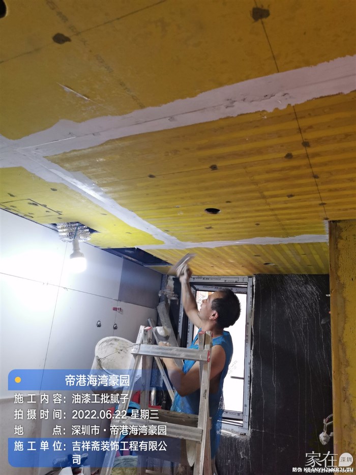

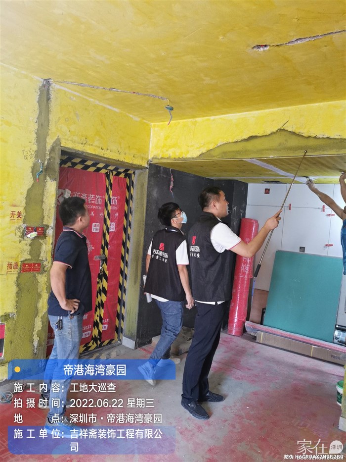

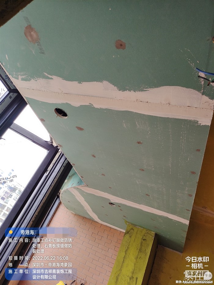

ITEM · 13
项目地址:帝港海湾花园
█ · 面积:60m²
█ · 施工进度:油漆工作业
█ · 户型:两房两厅一厨一卫
█ 施工注意事项:
1. 油漆工点补钉眼做防锈处理,石膏板接缝做防裂处理。同时天花筒灯位置已开好孔,符合要求
2. 全房墙面和天花已涂刷墙固,符合要求
3. 交代师傅批腻子注意线槽位单独挂网,防止开裂

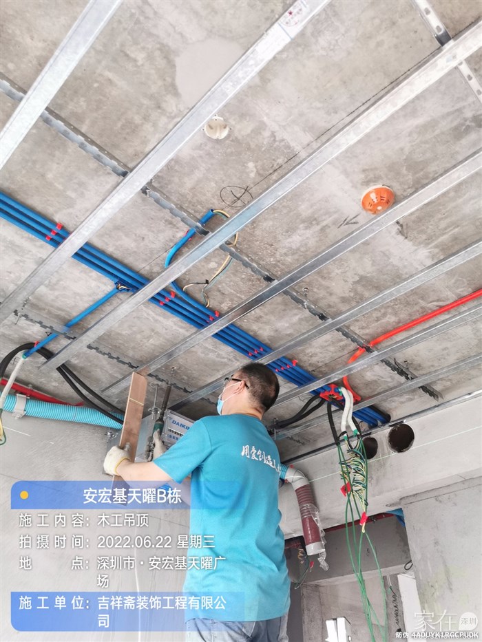

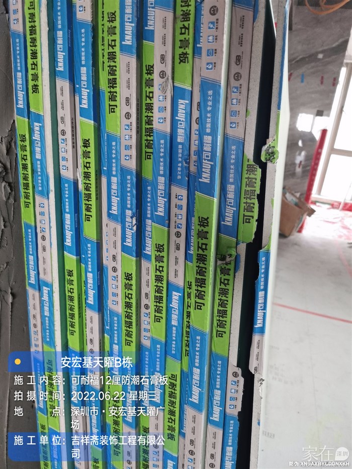

ITEM · 14
项目地址:安宏基花园
█ · 面积:191m²
█ · 施工进度:木工作业
█ · 户型:四房两厅一厨三卫
█ 施工注意事项:
1. 木工吊顶检查,筒灯位置龙骨已偏位,避免后期筒灯打到龙骨,符合要求
2. 提醒项目经理天花吊顶转角处需加角铁固定防裂,后续拍照确认

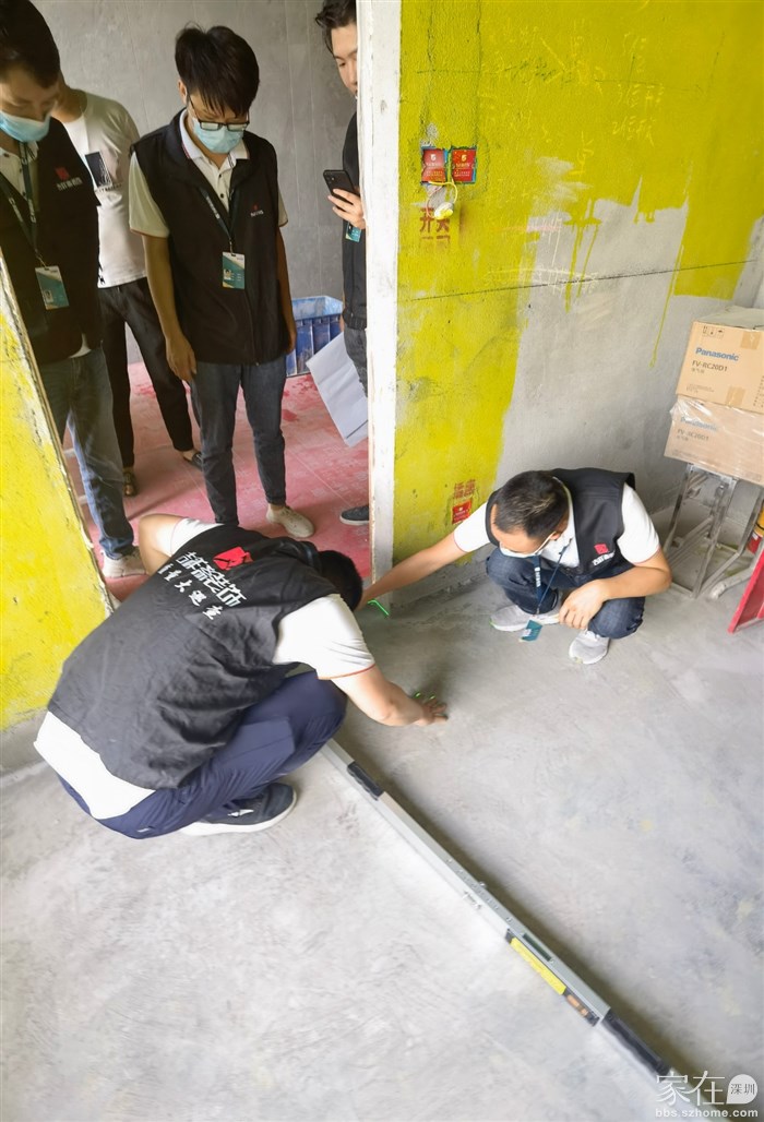

ITEM · 15
项目地址:嘉宝田花园
█ · 面积:60m²
█ · 施工进度:油漆工作业
█ · 户型:两房两厅一厨一卫
█ 施工注意事项:
1. 房间地面找平检查,预留木地板厚度过大,需用自流平找平处理
2. 墙体已涂刷界面剂,房间部分未刷需要重新处理
