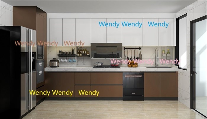

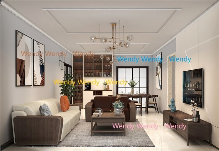

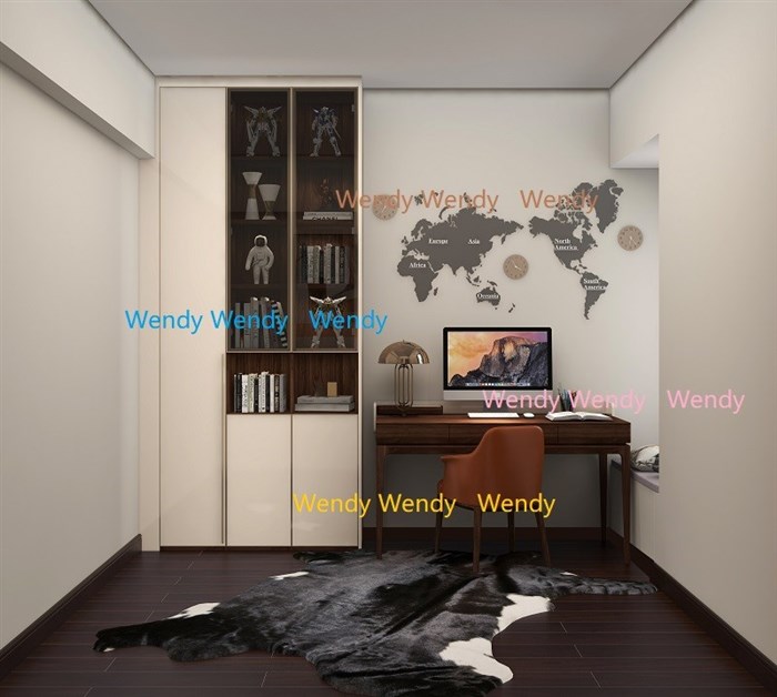

 回来填坑了。
 先上几张效果图,这是家俱商提供的效果图。

既然说到家俱,就先说说家俱的优缺点。
我觉得家俱方面最大的优点就是每个房间都有可以书写的桌子,包括餐厅和入户。
儿童房和书房是有正式的书桌,主卧买了张可以做书桌的梳妆桌,餐厅是个实木的圆桌,入户是后来补买的一张长方桌子。
比较喜欢实木的手感,整体还是满意的。
但沙发和地面抬高的高度不够进扫地机器人,算是个缺点吧。茶几买了双层的,其实发现下面那层基本不用,倒还不如买一层的,然后茶几脚也要抬高一点。

 定制家俱的量尺很重要。家俱第一次量尺的时候还没有决定要拆旧,所以会有偏差,后来拆旧之后再来复尺。在这个过程中,和设计师沟通很重要。要把自己的想法提出来,比如坚持尽量多做抽屉,比如入户做柜子时设计师按常规只做了30多厘米的宽度,但为了让有个柱子突出来的那个柜子至少能储存纸巾等物品,我们加到了40多厘米的宽度。比如入户的柜子顶设计是用来装行李箱的,所以把家里的行李箱量一下尺寸告诉设计师。要仔细核对设计师的尺寸图,不懂就要问。
 另外酒柜和厨房吊柜下面的灯带是黄色光源,实际使用中我觉得偏黄了一点,但一开始没有想到,供应商也没有问我们,估计基本上都是默认用黄色光源吧。

 另外安装家俱时一定要到现场监工。厨房那个装了消毒柜蒸烤机的柜子,估计是设计师尺寸没量好或是没计算好,现场安装时发现没有和拐角柜平齐,会退后十个公分。当时安装师傅已经要按图纸安装了,我们现场拒绝了,要求平齐。但如果平齐的话,这个柜子就要往前挪十公分,那要补一条十公份的面板。厨房深色的面版是有点拉丝效果的,供应商已经停产这种了。后来的解决方案就是供应商展厅是有这种面板的,而且年后他们展厅要重新装修,所以到时会留一条十公分的面板给我们补齐。这算是个比较大的问题,但住了两年多都快忘记了,写贴才想起来。
