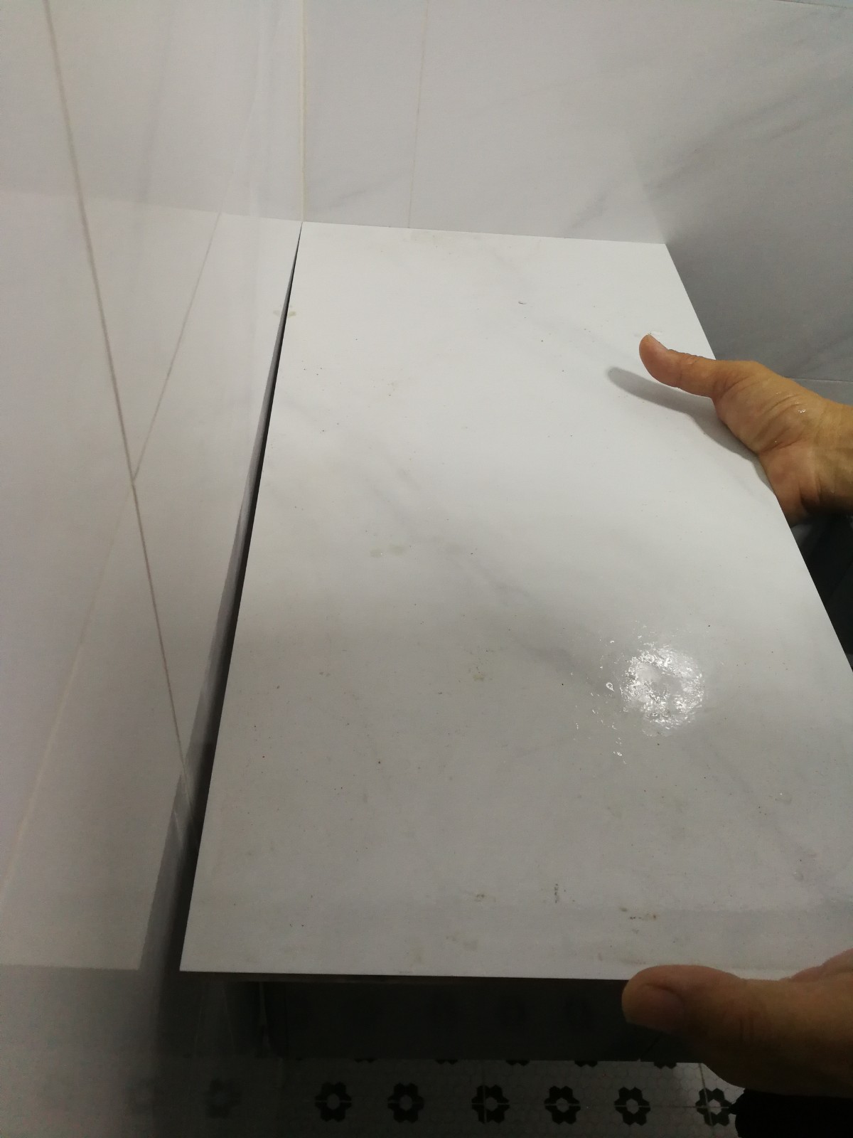

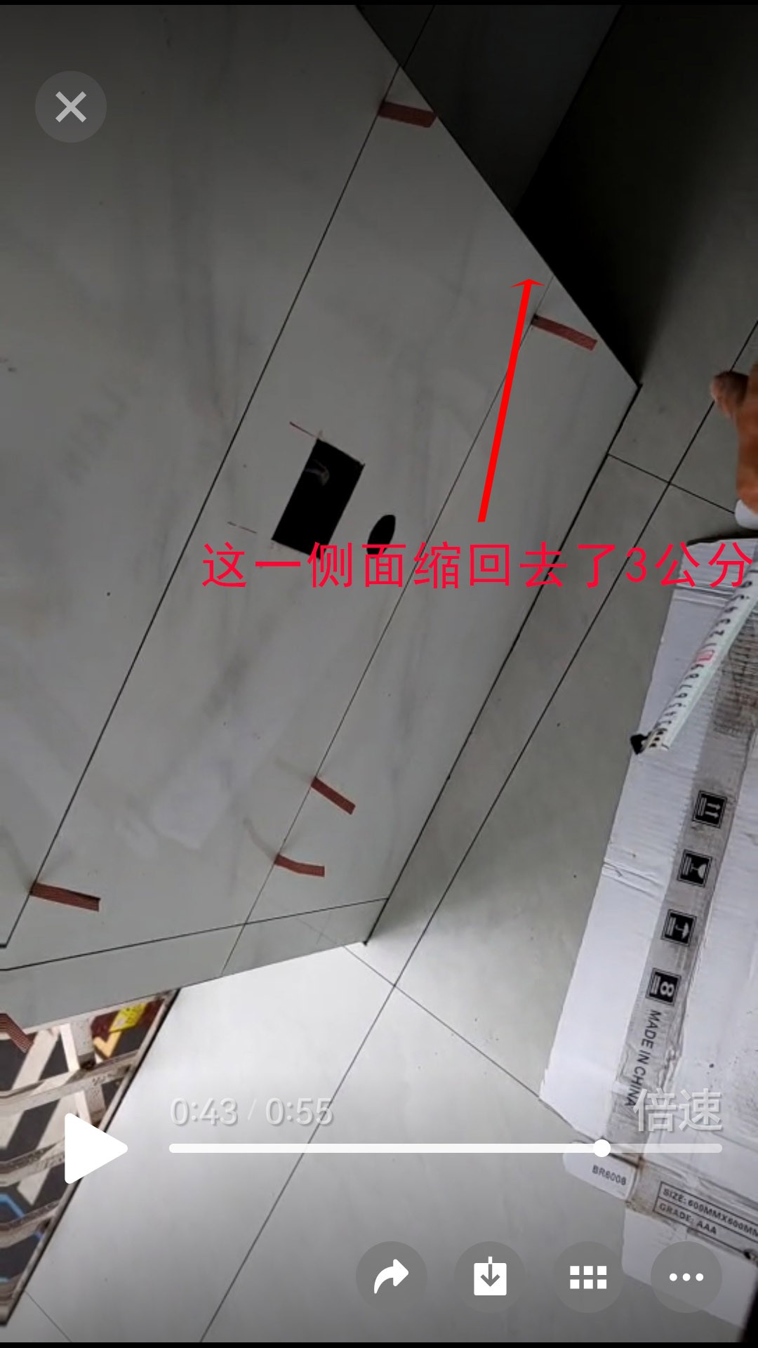

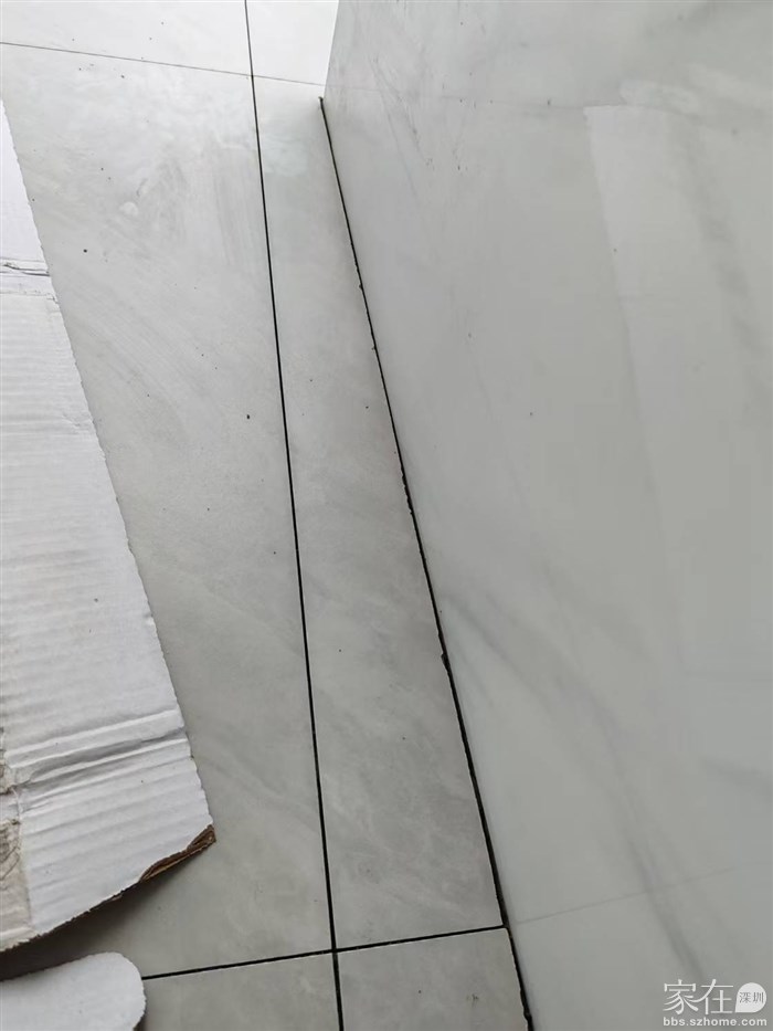

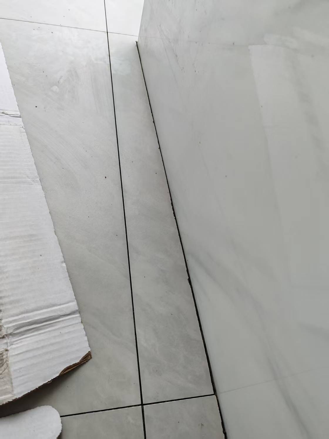

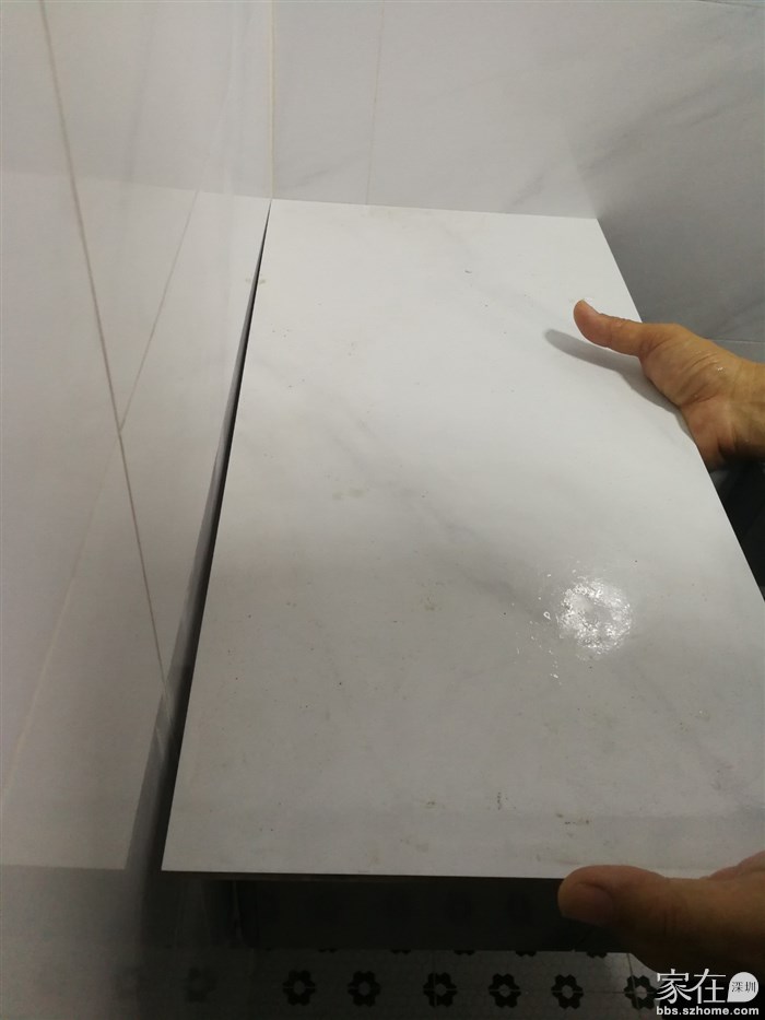

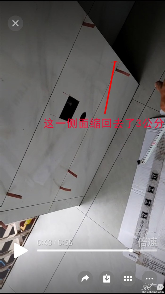

2、瓷砖贴的一塌糊涂,600多毫米的一个承重柱一边比另外一边多了三公分,是的没写错30mm,你很难跟60多岁贴了三四十年瓷砖的师傅挂上钩。这个发现后,虽然也是原来就是歪的,柱子不正什么的,抵赖不过后,当时就返工了。本来以为这下会引起注意不会有问题了吧,然而自己还是年青了,后面贴的卫生间一面墙同样的情况又出现了。怎么也想不明白几个激光平衡仪是干什么的。下面会上图,大家看看。

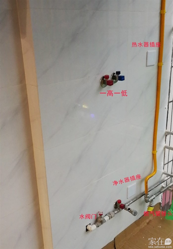

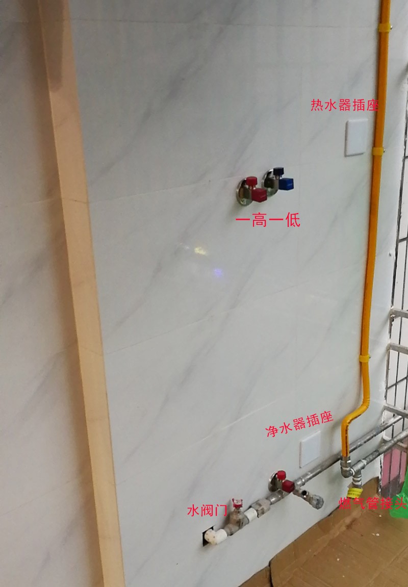

此图中
1、水阀门是直接不能用的,只能锯成这样。
2、明知燃气管就在下面,净水器插座仍然留的那么近,燃气公司是直接警告不能用,只能封上。
3、下面红色角阀跟进水管太近了,角阀当时根本装不上,拆了外面瓷砖上一个固定卡后,一个人脚踩在管道上,才把下面红色角阀装上,后续更换也是个麻烦事。
4、中间一高一低的冷热角阀,每天看着很有喜感。
5、热水器插座本来是很靠近两个角阀的,是在本人的一再坚持下,才往右边移了有二十公分。当然这个插座也是离燃气管道过近,开通时是封住的,这个吧一开始也不知道燃气管道是如何走位的,也不怪装修的。但来安装工人说行规一般是会预留在热水器上方的,这个说法有待求证。

游击队干的活也比这好吧?砖缝居然用绑扎带卡缝,我了个去,真是少见

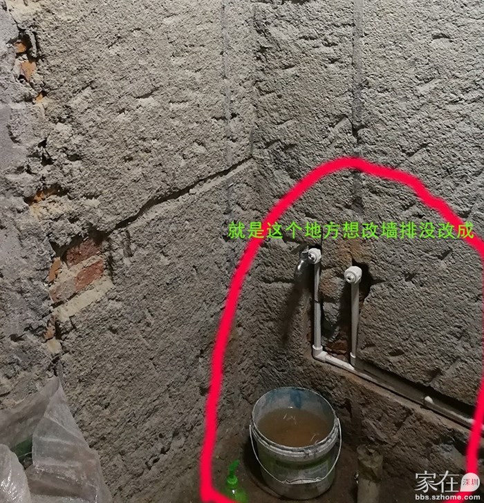

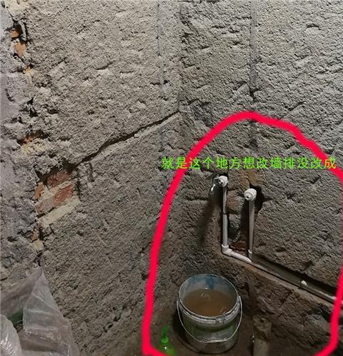

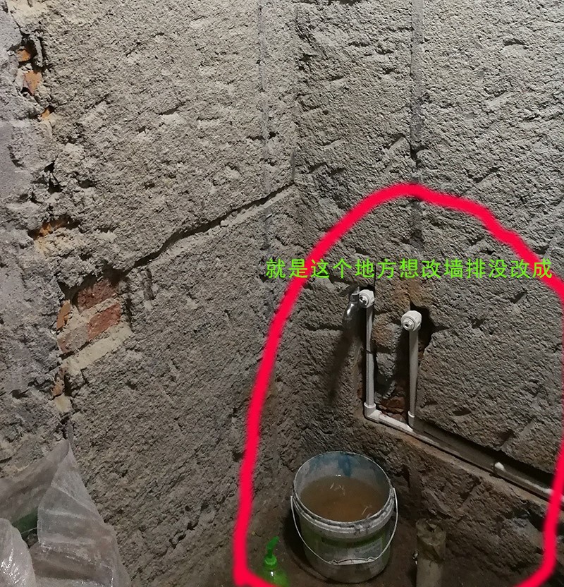

      唉,只能怪自己,现在看来那么明显的钓鱼贴,是自己让悄悄的,好笑的是现在还有人要悄悄。其实第一次发生冲突时能及时止损就好了,当时我犹豫了好半天,要不要让马上走。分歧起因是,我让把卫生间洗手盆下水地排改成墙排,说改不了,什么楼板不够厚啊,进水管挡住了,改了排水不顺畅,等等就是各种理由吧,在我一再坚持要改的情况下,十分不情愿的让我马上去买90度与45度共11个弯头,当时莫名怎么会用那么多,其实管道是包涵在工程里了,不该我买的,当时犹豫一下还是买了,结果是带着情绪干活,角磨机切一个坏了,再切一个切多了,嘴上也不停地输出吧,最后是搭接起来的个管路,根本不是管套管,最后说只能这样,行就行。我说这能不漏,这怎么行,结果人家就等这句话,我说不行你非要让改。你明明知道人家不愿意干,带着情绪,也知道故意做成这样,我当时真的想说,那你做不了,算了吧,我请能做的了。现在想来要是当初不要犹豫横下心来让走就好了,最多也就是损失点钱,也不用最后更多的糟心事,钱花了,事没做好,还被各种安利。最后奉劝各位,一开始就感觉到不是原来想的或答应的那样时,果断止损,千万不要象我一样

       说到返工厨房柱处一边比一边少了3公分,又多买了一箱砖,这个应不应该你出,打车的钱我有跟你提吗。另外一个返工就是正对门口的梁,就这两个返工吧,我以为这么明显的地方不是应该我一提出来,你就该处理吗,结果哪次不是我梁不直,墙不直,柱子不直,哪个不是至少经过两次吵架一样,你才勉强改的。
