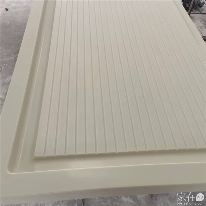

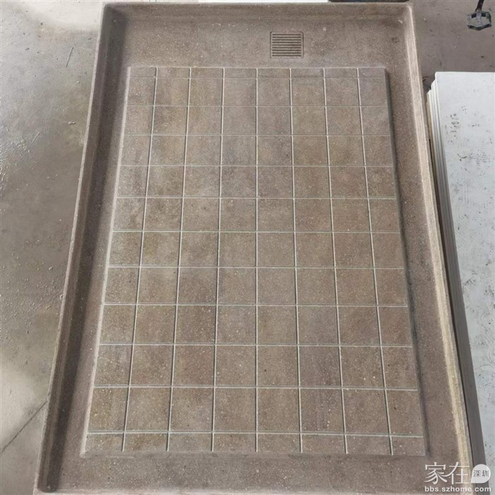

东升台面
东升台面
2024-03-04 15:42:16
如果是淋浴区渗水,可以用杜邦可丽耐做一个淋浴盘解决

东升台面
东升台面
2024-03-04 15:49:20
以后装修,建议淋浴房做杜邦可丽耐的底座,非常好用,干净整洁好搞卫生,基本上没有渗水的烦恼
可以个性化定制颜色和款式,家在深圳的几个影视歌星找我们定制过(听设计师说的,我没见到)
