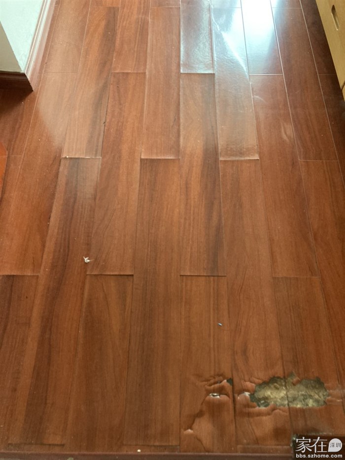

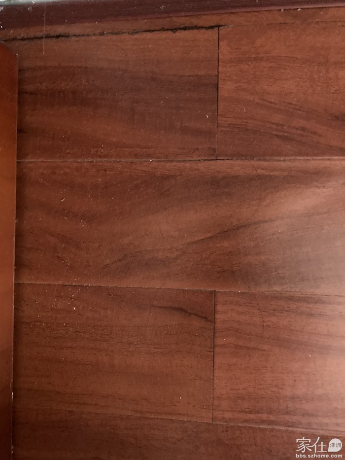

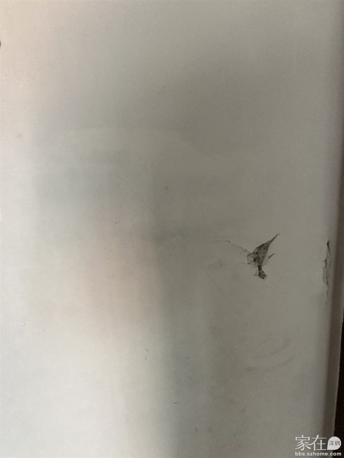

房子的格局是厨房和洗手间相连,主卧与洗手间相连,次卧在厨房对面,现在次卧渗水最严重,如图1地板;厨房外墙渗水,如图2;主卧渗水比次卧要好一些,如图3。已经进行了水管检查,水管都是明管,不存在水管破裂,另外楼下邻居也没有反映有渗水到楼下,这个属于什么问题?有人说是洗手间防水没做好,有人说是洗手间没有做隔断石。请有经验的师傅给予解答。如有解决方案也请报价,我想请师傅解决一下这个问题,非常感谢。

要重做防水

是洗手间排水问题,就是说沉箱里的水没排出去,反渗到家里了

感谢您的解答。那解决方法就是要把洗手间重新做防水吗?

有一个投机的办法,就是在下水管靠地漏的位置打孔,这样洗手间地板下的水就能排出去了。

应该是洗手间没有做二次排水,被装修的坑了。

看角阀有没有漏水和卫生间地砖缝隙有没脱落渗水

排除了水管漏水的可能性。
那就查一下排水了!
有时候嫌疑最大的反而是没问题的。

总体看,防水没做好是突出问题建议 找一个专业的防水公司来处理下

我家以前也没有漏水,但是厨房旁边的房间就返潮掉墙皮  一直找不到问题。后来把厨房的热水阀门关了竟然好了。。卫生间旁边的房间也是掉墙皮,我就在卫生间的墙上我贴了厚厚的防水墙纸,地面用防水的美缝剂把缝隙都堵死了。现在卫生间旁边的房间两年了也没有再有掉墙皮的情况。

这是强化地板,要换了

1.检查水管及接头是否渗漏
2.洗手间重新做防水
