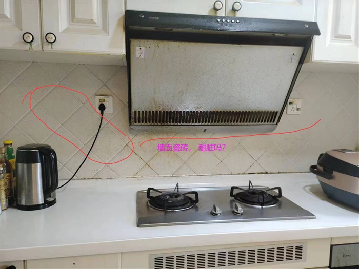

大家好, 哪一种瓷砖用来装修厨房的墙壁,  不容易脏,    又是 耐火瓷砖
厨房的墙壁瓷砖,   需要满足我的2个要求
(1)   不容易脏
(2)   耐火瓷砖

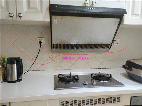

这是我现在的厨房,   这个瓷砖容易脏

厨房的墙面砖,  选择哪一个尺寸比较好?   小瓷砖比大瓷砖容易脏,难搞卫生,是吗?
(1)400*800      大
(2)300*600      中
(3)150*150     小砖

你这个是亚光的,当然容易粘油烟灰尘     ,亮面的就好了
有些人会用厨房贴纸,也是一条路

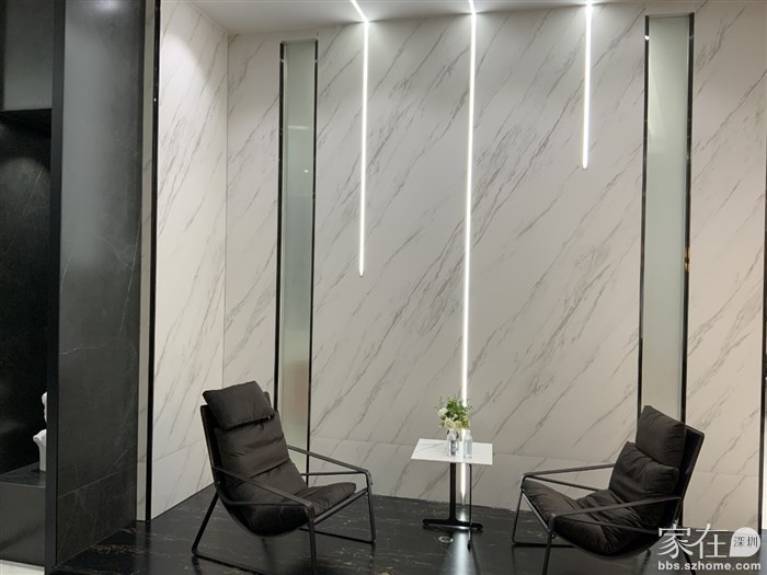

可以600x1200竖着贴!
上下各600x600!中间600x1200!
既美观大气,又好做卫生!

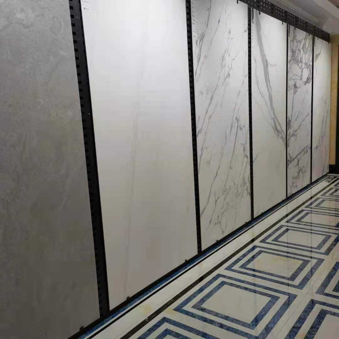

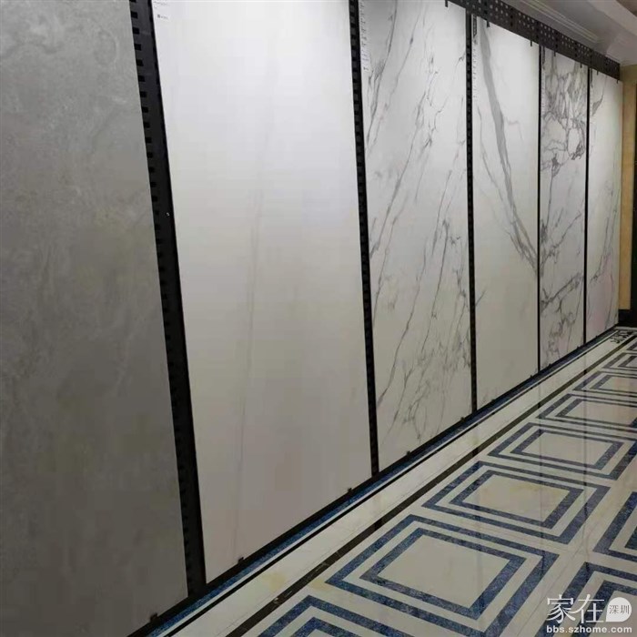

用蒙娜丽莎美尔奇岩板,800x2600,只有竖向有缝,横向没缝,很好清洁卫生,我们拿到深圳的代理,一张板才四五百两个多平方,谁都用得起
东升台面
东升台面
2023-05-06 18:30:15
颜色有几十种可选

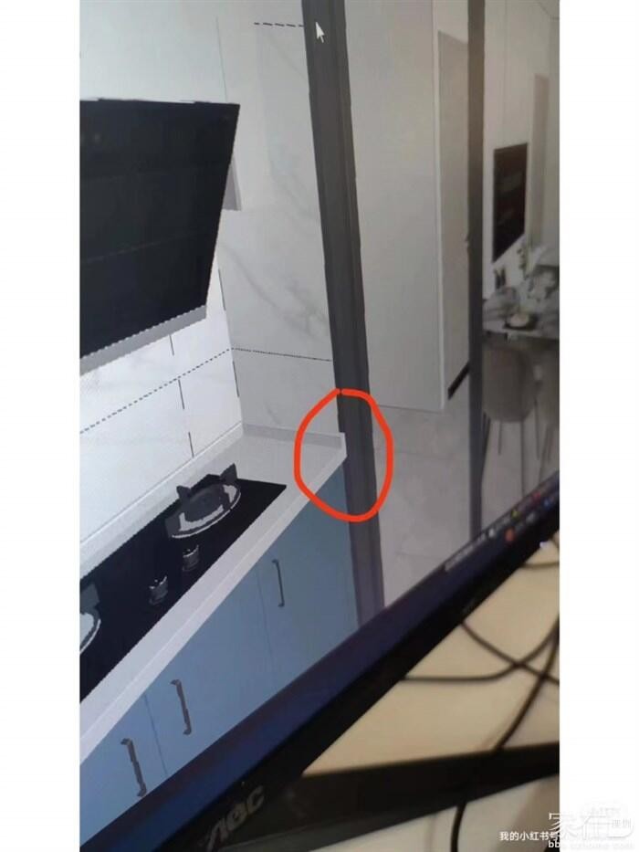

这个是推拉门这面墙预留做厨柜台面的位置留窄了!导致台面压到了门框!
一般台面做60公分以内的尺寸!这面墙要预留60公分宽加门框的宽度,最好是预留充足一两公分!才不能出现这种台面压了门框的情况!
装修就是掌握好各方面的尺寸问题!细节决定成败!
