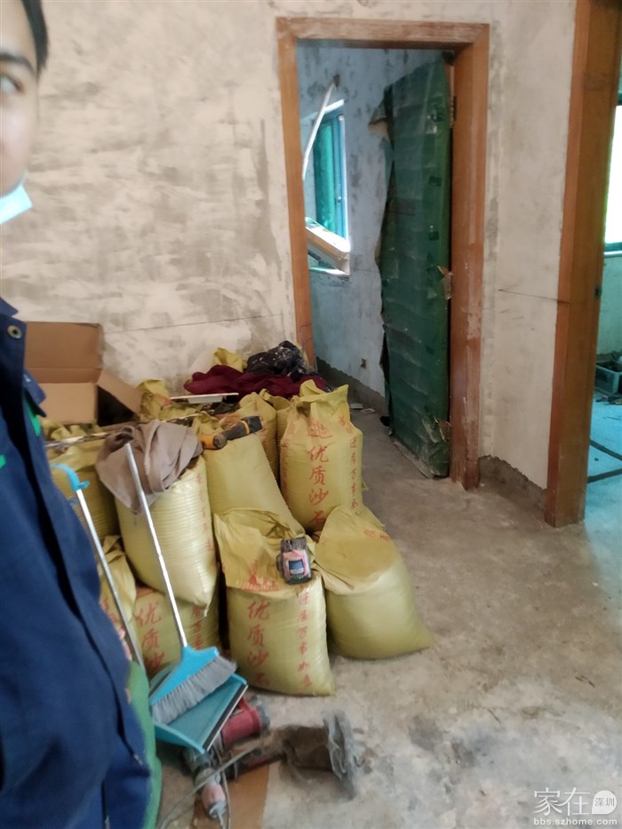

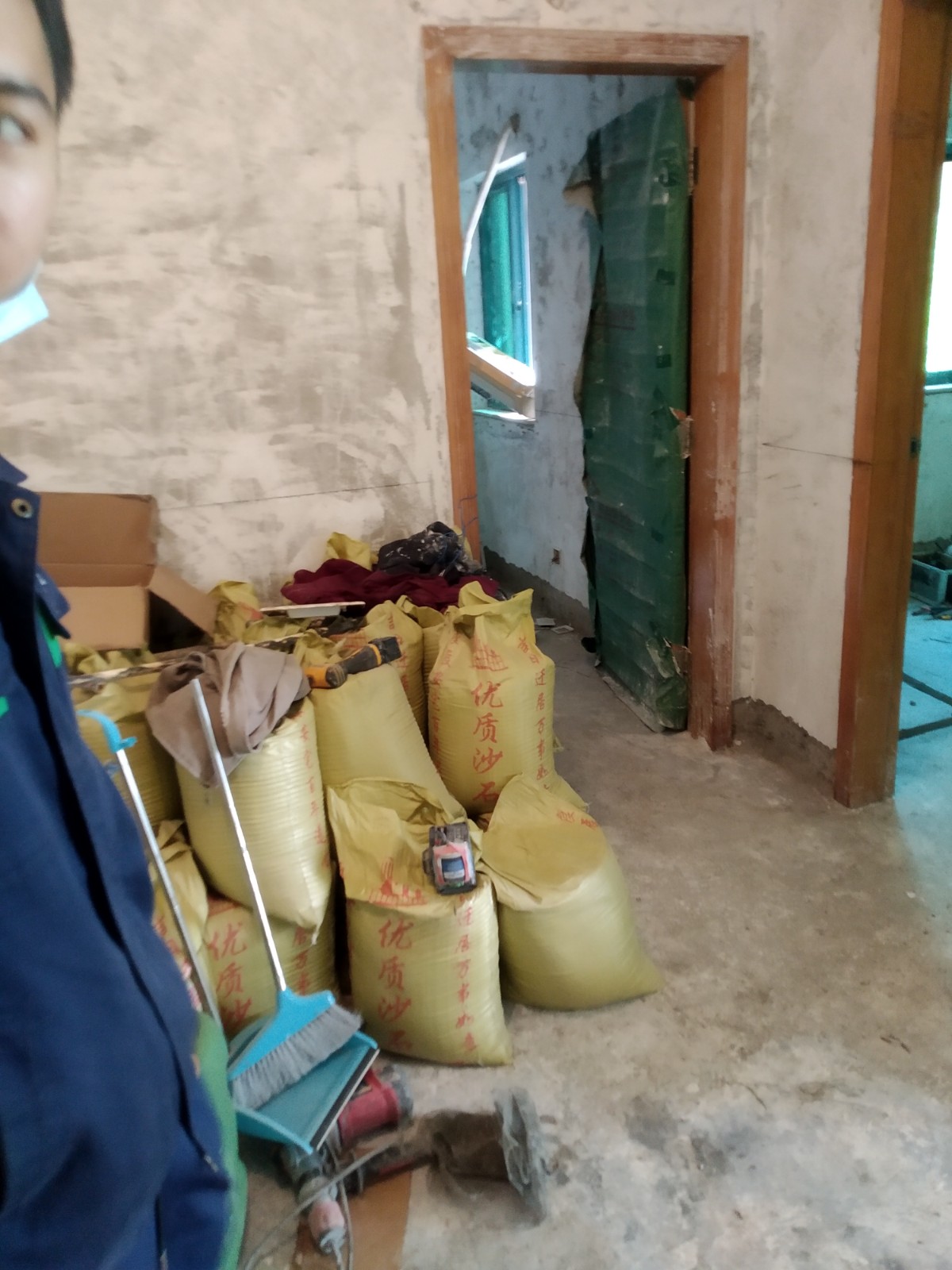

正月十六,2月6号,好日子,开始重装

拆旧很快。我和先生去逛了建材,很快定了瓷砖,年后开工,建材市场还没恢复,一片清淡,所以我买的蒙娜丽莎砖价格美丽。

请的师傅干活麻利,感觉比我还积极,每天催我到工地,告诉我进程,整体还不错

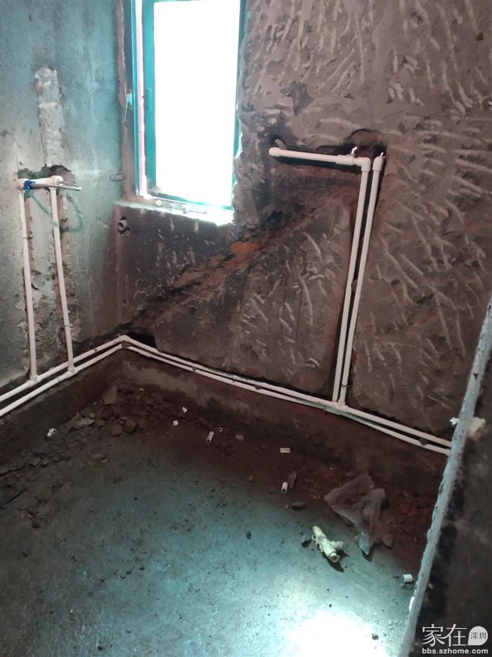

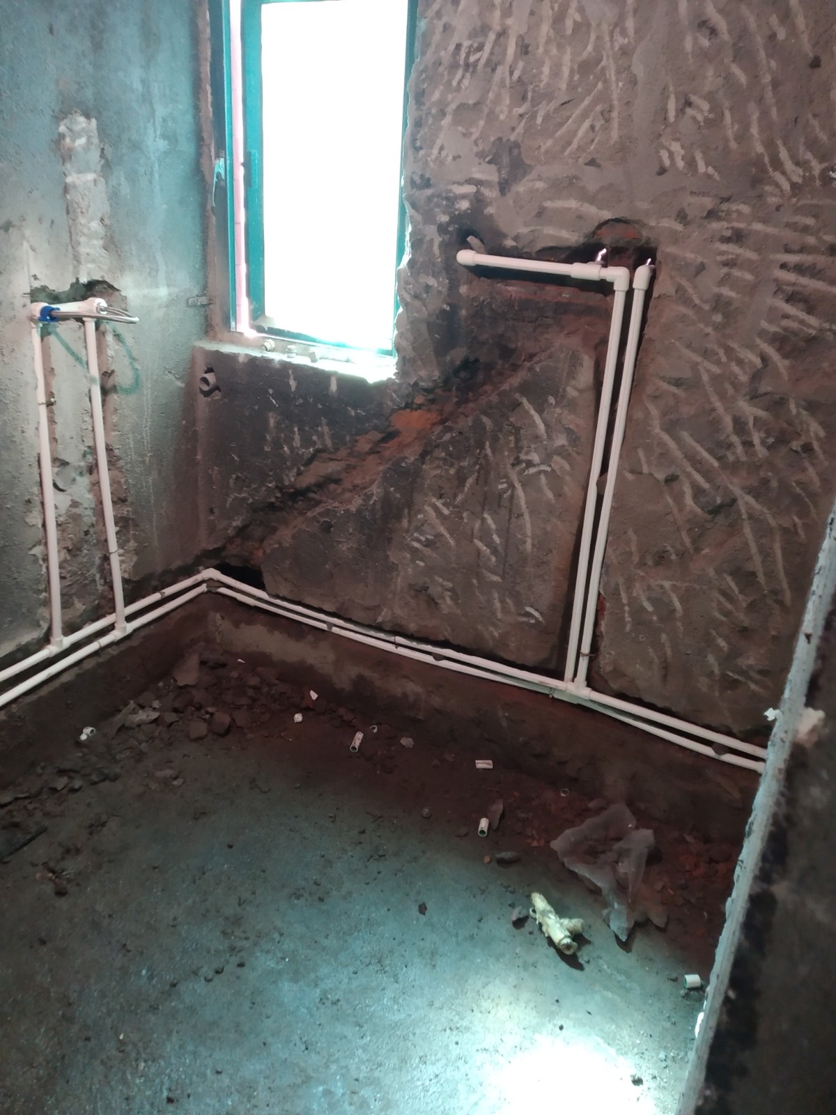

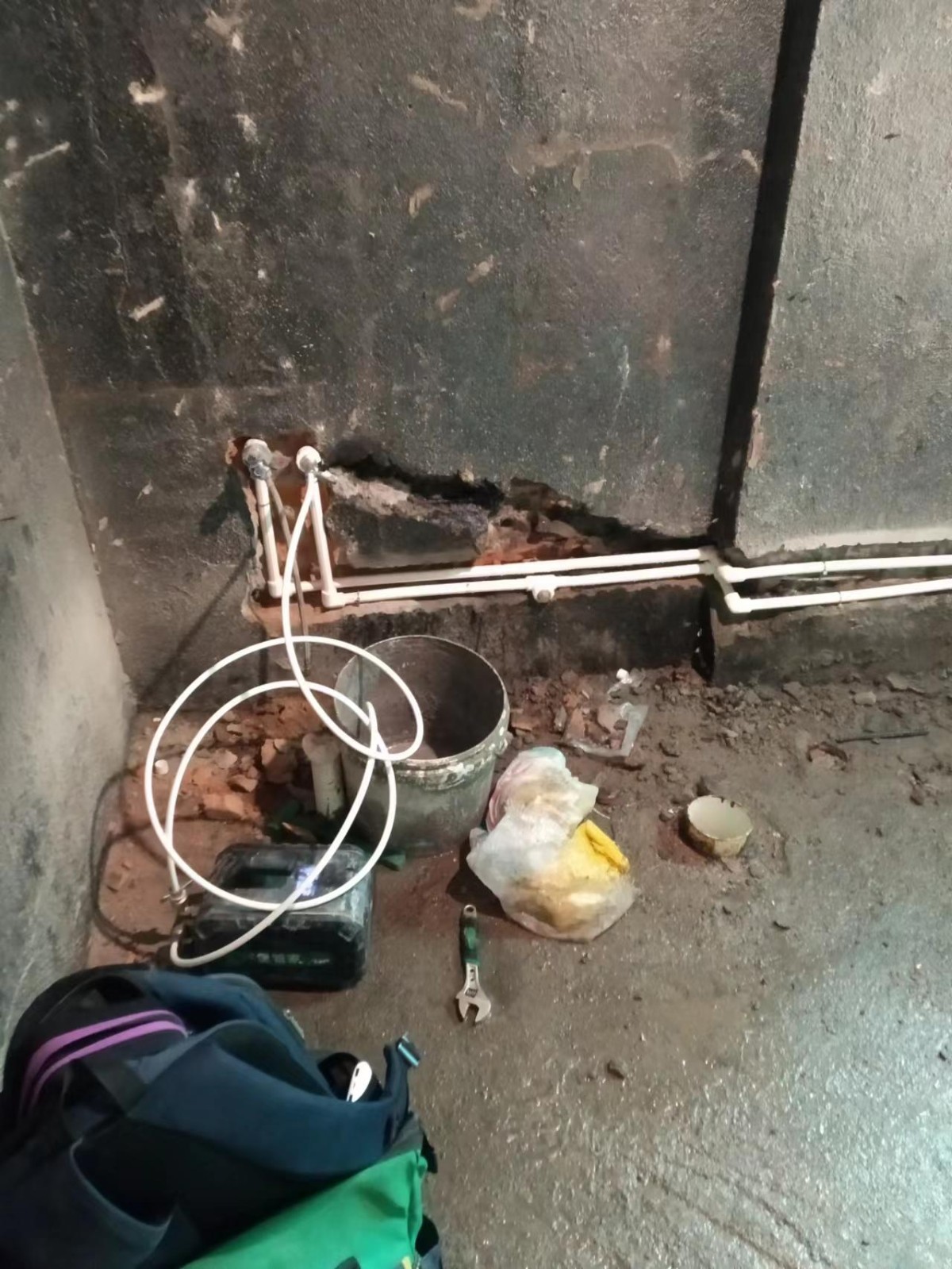

这是水管布置,由于以前装修时厨房没装热水管,这次要所装热水管。再加上二十多年了,水管里面应该也有水垢,毕竟吃进肚子的,所以水管全换,选了伟星的纳米材料管,据说里面不会有水垢。且信了。伟星公司人员上门测试水压。晚上,我收到短信了。

用户体验不错,毕竟大公司。

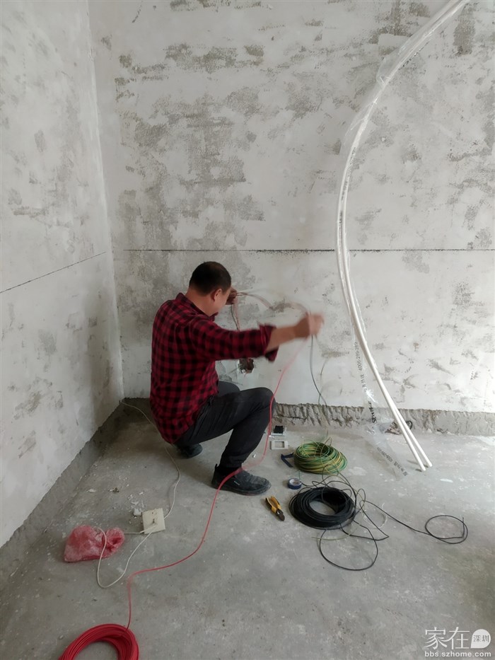

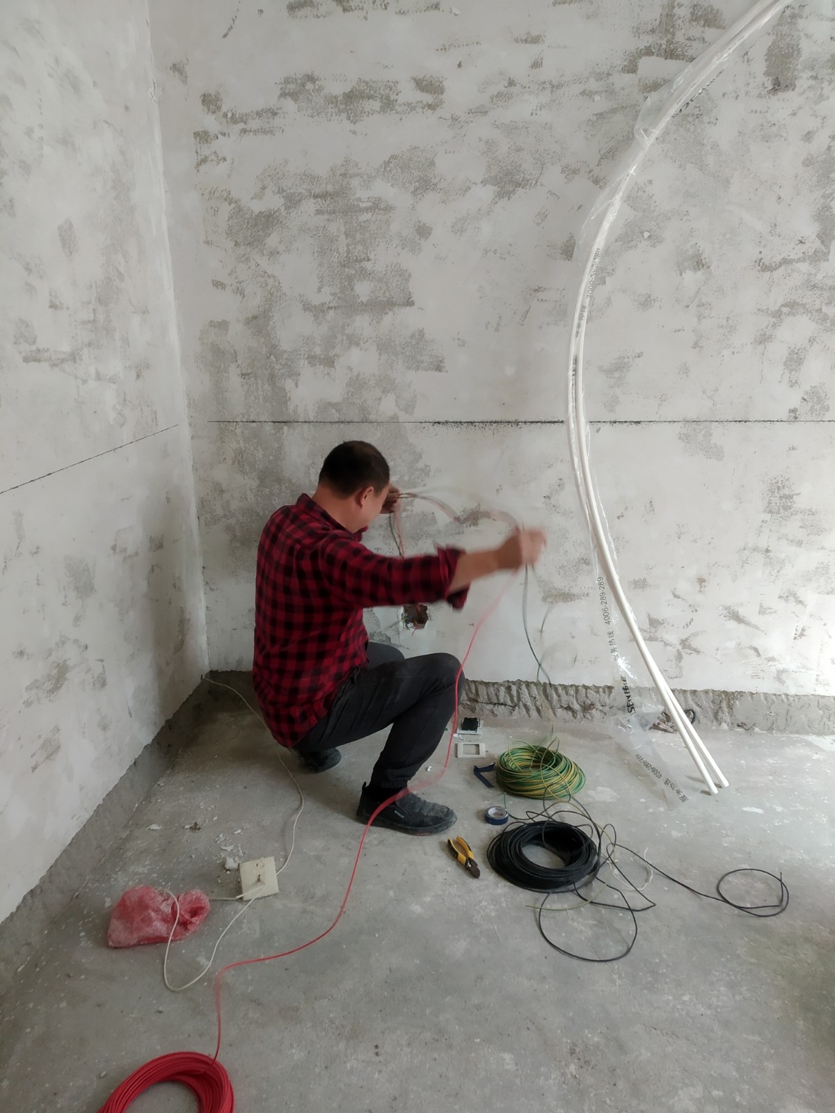

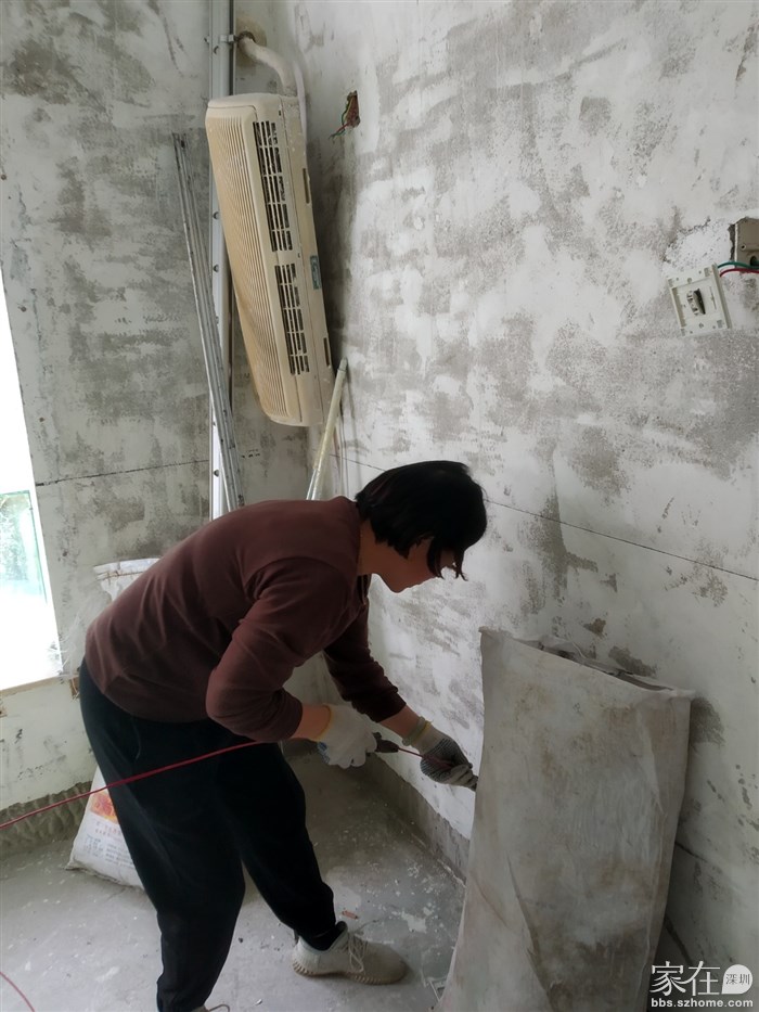

这是换电线,在原来的管内把老线拉出,再穿进去。在开始时,我们不想换电线,后来问了小区的电工,他建议全换,毕竟埋在瓷砖里面,万一短路,不好处理。想着有道理就同意换了。可是原来的线换出来后,我仔细一看,里面是一根铜线,没有任何氧化的迹象,外面的塑料也是好的,哎!这是一种博弈心里,总怕以后出问题麻烦。所以在装修时尽量用好的,贵的。可是真正有必要时这样是对的,遇到模棱两可时,最后往往造成资源的浪费。

昨天和师傅一起量好了水管和电线的长度。接水管时他说一定会按最短路线,这样出热水快,实际施工时确实这样。

看你这么说我就犹豫要不要全部重新布线布水管了,我们在一个地方电线质量应该是一样的

既然楼主提到水管,我给个建议,餐厅或者客厅(根据自己实际使用便捷来定)一定要装个管线机,不要太方便了,又方便又省电,所以一定要师傅提前预埋好管线机的水管和直饮机搭配。
引用30楼楼主的发言:
