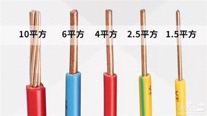

如,入户线是6mm²铜线,后级应<6mm²。
装修用多大的电线,首先要根据入户线。
入户线是6mm²铜线,那么总线最好是用4mm²铜线。
实验证明,4mm²国标铜线,最大安全载流量≯40A(冬季),随环境温度上升而下降(夏季≯32A)。
2、末端用1.5mm²铜线是最好的,因为1.5mm²铜线效率最高、损耗最小、价格最低。
实验证明,1.5mm²国标铜线的最大安全载流量≯16A(冬季),随环境温度上升而下降(夏季≯13A)。
1.5mm²铜线与10A插座匹配堪称完美。

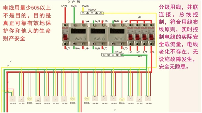

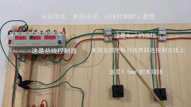

3、入户线是10mm²铜线,分两路4mm²总线,非常完美,效率高、损耗小、经济、安全。
综上所述,入户线不管是6mm²还是10mm²铜线,装修用4mm²和1.5mm²国标铜线是最好的,符合电线属性,符合分级用线原则,节能、安全,无隐患发生。
4、照明、16A插座等可根据实际情况并符合电线属性和分级用线原则内调整即可。
