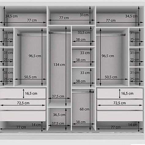

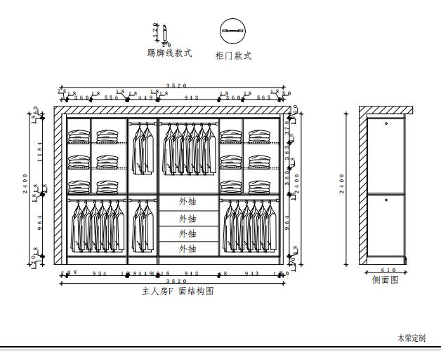

①衣柜尺寸
在住宅当中衣柜能做多就尽量做多,收纳大量的衣物使得家里干净整洁,但也有的房屋面积比较小,那就需要合理的规划。规划之前了解衣柜的尺寸和参数是尤为重要的。

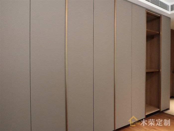

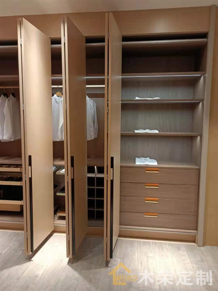

②衣柜开门方式
衣柜的开门放式有四种

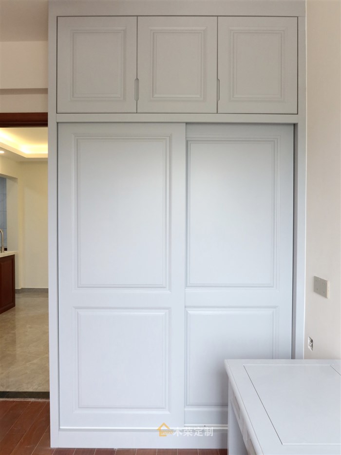

1、第一种平开门,和柜体完美贴合,无缝隙,不容易落灰:柜门可以做成各种样式,且能完全打开,衣物一览无余。一扇门的宽度为40~50cm,如果柜子和床之间的距离小于80cm,不适合做平开门。
2、第二种是推拉门,衣柜做推拉门的情况考虑到双门做轨道要占一部分空间,所以宽度最小要做到600mm。门宽度在600-800mm为最佳。推拉门由于没有开门半径,所以用于小尺寸的卧室是比较节省空间的。
3、第三种是折叠门,折叠门只需要单轨道所以柜子深度可以做到550-600mm,比较节省空间,同时折叠门可以设计成双折,对开门半径要求比较小,所以也可以用在小空间的卧室里。不过要注意的是折叠门的合页滑轨等五金尽量用好的。折叠门的好处就是所占空间小,但门的开启空间大。
4、第四种是开放式衣帽间,开放式衣柜也叫无门衣柜一般多用在衣帽间里,豪华大气成为装饰的一部分,但有一个缺点就是容易落灰,无门衣柜的尺寸可以做到450-600mm,也是比较节省空间的。

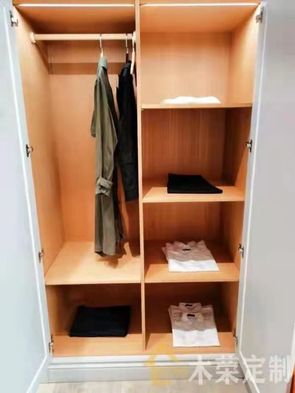

③挂衣区
衣柜除了收纳衣物以外,还需要收纳被褥、鞋袜、首饰等、因此需要做出不同的分区。常见的分区。常见的份区包括:储备区、长衣区、短衣区、挂裤区和抽屉等、不同分区设置不同的高度。一般上衣区的高度为1000-1200mm。长衣区的高度为1400-1700mm,用来悬挂大衣,风衣等。(挂上衣物后下摆距离底板约8cm最好)

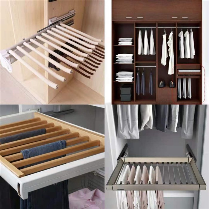

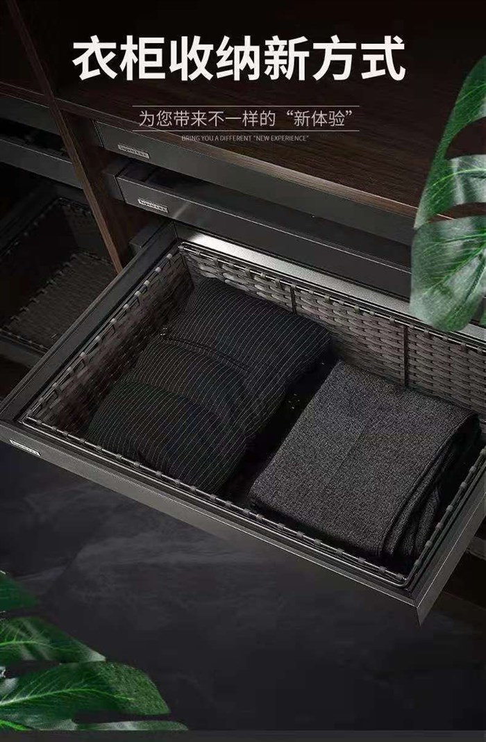

④裤架
西裤和一些笔挺的裤子悬挂此处,裤架抽屉的高度为80-100mm。悬挂空间高度不应少于600mm。注意裤架的选择。裤架尽量不要选择纵向的裤架,这样挂的裤子太少,一个格子里最多能挂十来条裤子,空间浪费太大。尽量选择横向挂的伸缩裤架,可以一个格子里挂两排以上,这样挂的裤子数量可以翻一倍,另外推荐推荐一个超好用的伸缩多功能多层裤架,这个裤架可以展开平挂也可以折叠起来五条裤子挂一个架子,这样的话一个格子里就可以挂到60多条裤子,非常的好用,节省了大量的空间,这样裤子不用折叠起来而有折痕了。

⑤叠放区
叠放区的高度间距不应过高,层板的间距应控制在350-500mm的高度。另外推荐可以多做一些好用的收纳格,每一件叠好衣服单独分开,拿取方便的同时也能整齐的收纳衣物。否则从一叠衣服的下面拿取一件衣服会把衣柜翻乱。

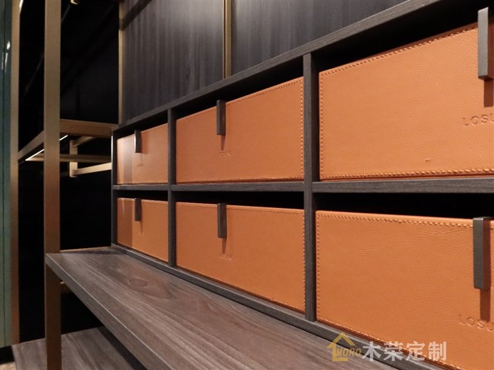

⑥抽屉
一般来说抽屉不易放置太低的位置,尤其是老人房里的衣柜设计,弯腰拿取抽屉里的物品时不方便,抽屉应设置在距离地面一米左右的位置,通常将裤架放置在抽屉的下方,抽屉上方形成叠区,这样整个竖向的储藏空间变的更合理化。

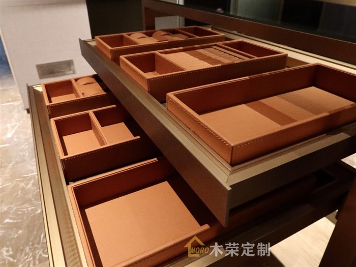

⑦格子抽
用于存放领带,皮带,内衣,袜子等小物件。单层高度为80-100mm

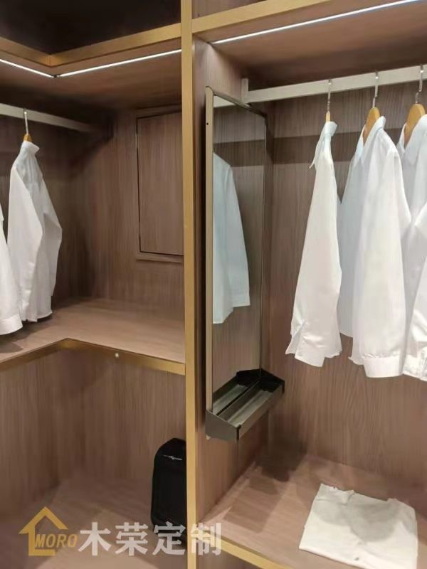

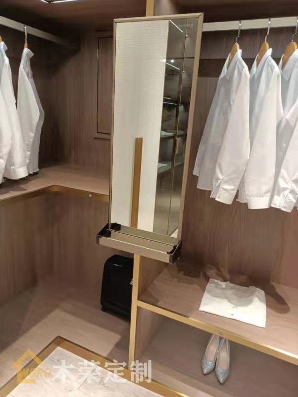

⑧穿衣镜
穿好衣服后照照镜子也是美美的,那么可以在衣柜里放一个折叠的镜子,需要用的时候可以拉出来。这样再也不用换衣服的时候跑到卫生间去照镜子了,方便实用。

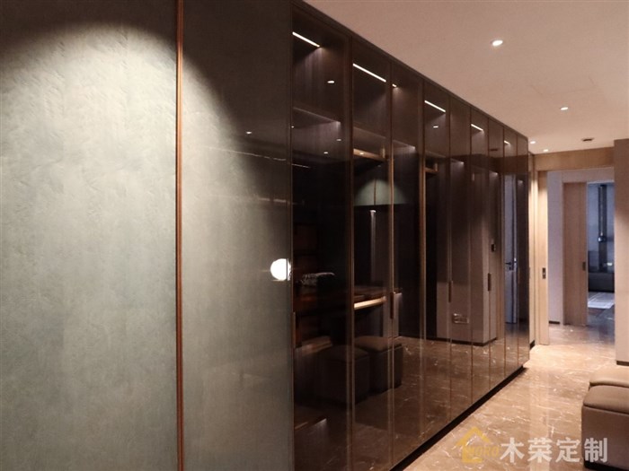

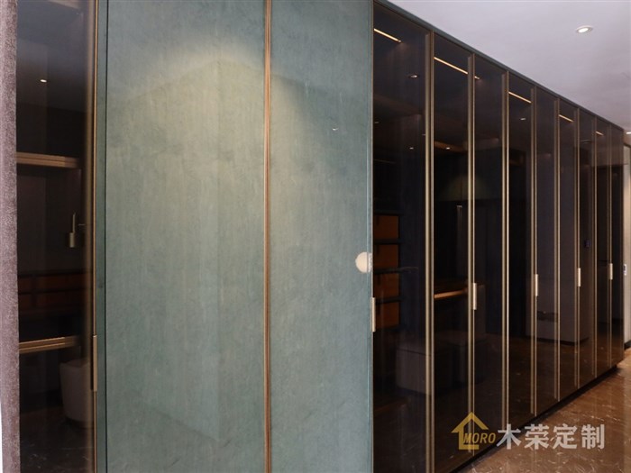

⑩轻奢衣柜
轻奢风格的衣柜如何定位:首先要做染色木皮,染色木皮最高端的就是雀眼高光烤漆+拉手做铝合隐形金内嵌,非常美观又不变型,搭配子弹头流线铝框玻璃门内嵌人体感应灯带走进衣时灯带自动亮起,让您在什么时间都可以挑选出自己最爱的服饰!

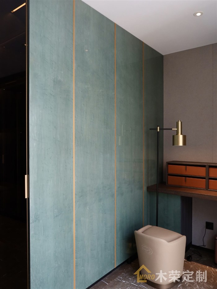

木荣实木定制
木荣实木定制
2021-09-13 18:05:40
客户家落地效果图,影木、高光贴皮
