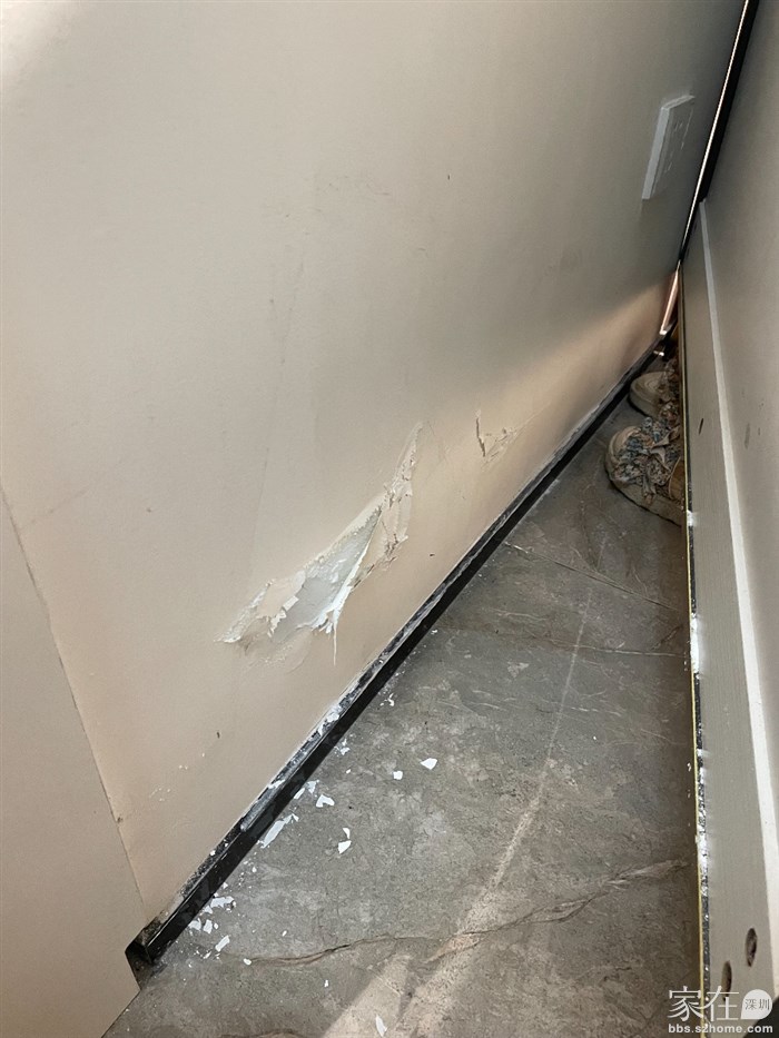

卫生间漏水如图,外墙起皮了如图,重做全包价多少?大概需要多少时间?因为租客还住着呢

家有一保2022-04-25 09:10:24
最近我做过,万科楼盘,打掉重做,一千多块。
两年前,外墙脱皮,木地板发黑,找外面的人刷墙,花了三千多。对,只是刷墙,花了三千多。
过了一年,又是外墙脱皮,木地板发黑,找物业。
物业找了原开发商的师傅,看了说,卫生间的地板防水没做好。
重做防水,拆掉马桶,打掉瓷砖,刷三遍防水砂浆,需要三至四天,卫生间不能用,浴室连着卫生间,也暂时最好不用水。后面做完防水,顺带刷墙,总共一千一。木地板看了几天,不顺眼,又让师傅也一起搞了,三四块板,花了三百四。
这是上周发生的事。
不清楚楼主的情况,只提供我的经历。
